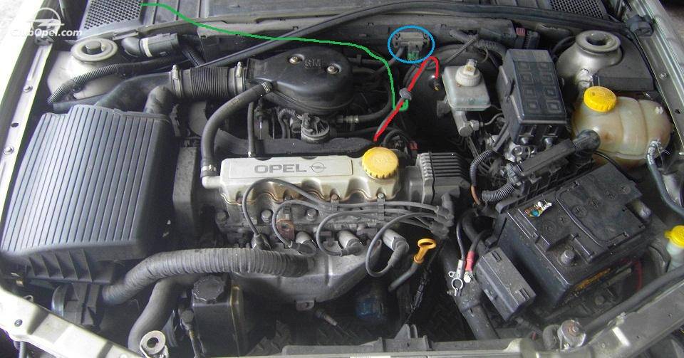

Salut, scuzati intarziere dar am avut ceva treaba, deci am sa incerc sa fac o schita, furtunul(verde) ce mi-a sarit mie in ochi pleaca din furtunul de la vacuum (rosu) si se duce la modulul din a doua poza, nu stiu la ce foloseste acel modul si credeam ca pe acolo trage aer dar se pare ca nu este asa, problema era cum a spus si big_electro61 de la senzorul MAP(albastru), cand i-am scos mufa, turatia a scazut de la 1500 la 1000 si apoi la 800 RPM, i-am curatat contactele si acum nu mai stat turat motorul dar am alta problema, daca o pornesc dimineata devreme merge ceas motorul dar daca o pornesc dupa amiaza nu tine relantiul si moare motorul pe benzina, si trebuie sa o dau pe gaz sa pot pleca cu ea. Sa fie tot de la senzorul MAP? Senzorul asta se poate curata/recalibra intr-un fel sau trebuie schimbat?
