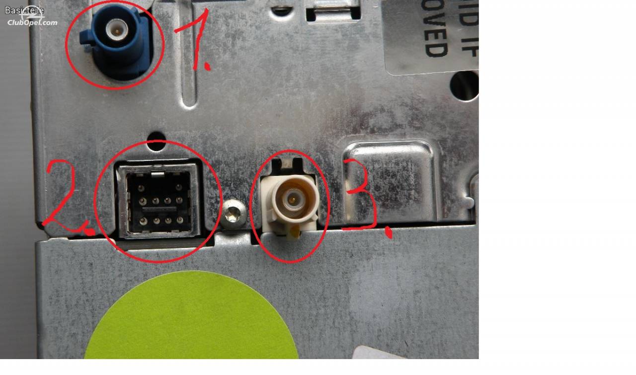

SALUTARE !
Tocmai am achizitionat un opel vectra c din 2007 si am o dilema , as dori sa stiu si eu ce rol au aceste mufe din spate de la CD 70 NAVI ?
1.?
2.?
3.?
Si inca ceva , as dori sa adaug si eu o mufa aux input sau usb , ma poate ajuta cineva ?
Ce imi trebuie si daca se poate o schema sau un tutorial pe care sa il urmez , Multumesc anticipat !
  • nanutza
  • Mesaje scrise: 317
  • Masina: Astra 2005 z17dth
  • Cont inregistrat: 01 Jul 2012
1este mufa pt antena gps , 2 este mufa pt cablul RGB (care face legatura color intra cd 70 navi si display ul color -CID ) IAR 3 este mufa pt radio .
