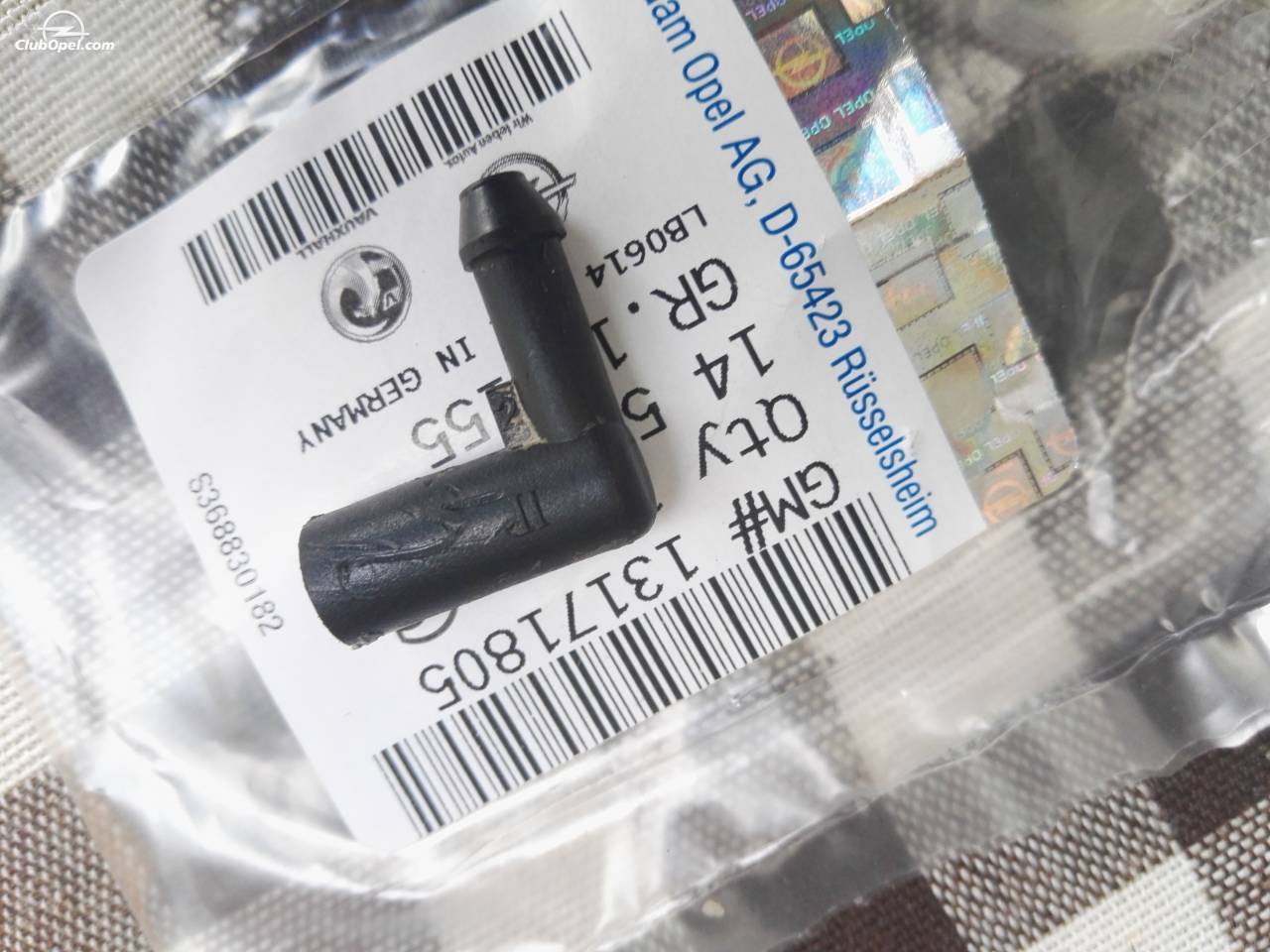

Cotul furtunului lichid spalare parbriz care vine pe stutul pompei curge.Stie cineva daca se poate schimba numai cotul sau trebuie schimbat cu furtun cu tot?
  • alexx1402
  • Mesaje scrise: 1,754
  • Masina: Astra 2017 B16DTH
Se gaseste de cumparat. Piesa are codul 13171805

Multumesc frumos.Vad ca ar fi 9 roni,dar nu pot sa-l dau jos pe cel vechi,se pare ca e montat la cald pe furtun sau nu stiu cum.Trebuie taiat sau cum se procedeaza.A schimbat cineva numai cotul?
  • Tiaz
  • Mesaje scrise: 1,024
  • Masina: Astra 2008 Z 17 DTR
  • Cont inregistrat: 23 Jan 2009
Din moment ce exista ca si piesa de schimb separata, logic ca se schimba. Este foarte simplu montatul/demontatul tragi de el si iese de pe pompa si furtunul de legatura. Modul de fixare este prin clipsare. Vezi ca furtunul are niste garnituri pe el, ai grija nu le rupi/pierzi.

Tiaz a scris:Din moment ce exista ca si piesa de schimb separata, logic ca se schimba. Este foarte simplu montatul/demontatul tragi de el si iese de pe pompa si furtunul de legatura. Modul de fixare este prin clipsare. Vezi ca furtunul are niste garnituri pe el, ai grija nu le rupi/pierzi.
Bafta
Multumesc am reusit sa schim cotul,problema e o belea nu vine niciodata singura;am gasit si furtunul rupt undeva mai sus,trebuie sa cumpar furtun,mai bine cumparam de la inceput

Cotul e prins de furtun cu o garnitura de cauciuc;ac garnitura e f bine presata,cotul se scoate f greu dar nu imposibil,trebuie tras si rasucit de cot iar cu cealalta mana tinut de furtun sa nu se rupa.Si eu l-am scos greu

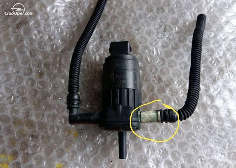

Buna ziua. Stie cineva cod piesa pentru racord furtun lichid parbriz.... piesa alba ce intra in motorasul de pe vas. Cotul negru l-am cumparat deja.
Corsa D z12xep 2007
Va rog sa mutati intrebarea daca trebuia sa scriu aici

Acolo cred ca este o improvizatie. Eu am doua coturi identice (in stanga si in drepta) cum e facuta poza la tine.
Directionarea lichidului catre parbriz / luneta se face din sensul de rotatie al pompei (asa mi-a spus un electrician).

Poza este luata de aicia https://www.pieseauto.ro/pom...6-2107330222.html ...Clar este o improvizatie acolo , chiar si vanzatorul ala cred ca nu are habar ce vinde , ori se face(tipic romanesc).Deci , trebuia sa cumperi 2 coturi negre...🤣🤣🤣🤣🤣

Poza e luata intr-adevar de acolo, dar si la mine e identic doar ca nu am putut face poza pentru e vreme urata afara. Cred ca vine de fabrica cu racordul alb drept, stuturile la motoras sunt in linie( 180 grade unul fata de celalalt). La motorasele aftermarket nu sunt in linie si probabil stutul alb se rupe/ crapa in momentul in care vrei sa il schimbi... si atunci pui 2 negre/ cot.
Mersi de raspuns. O sa incerc sa pun cate un cot negru pe fiecare furtun.
