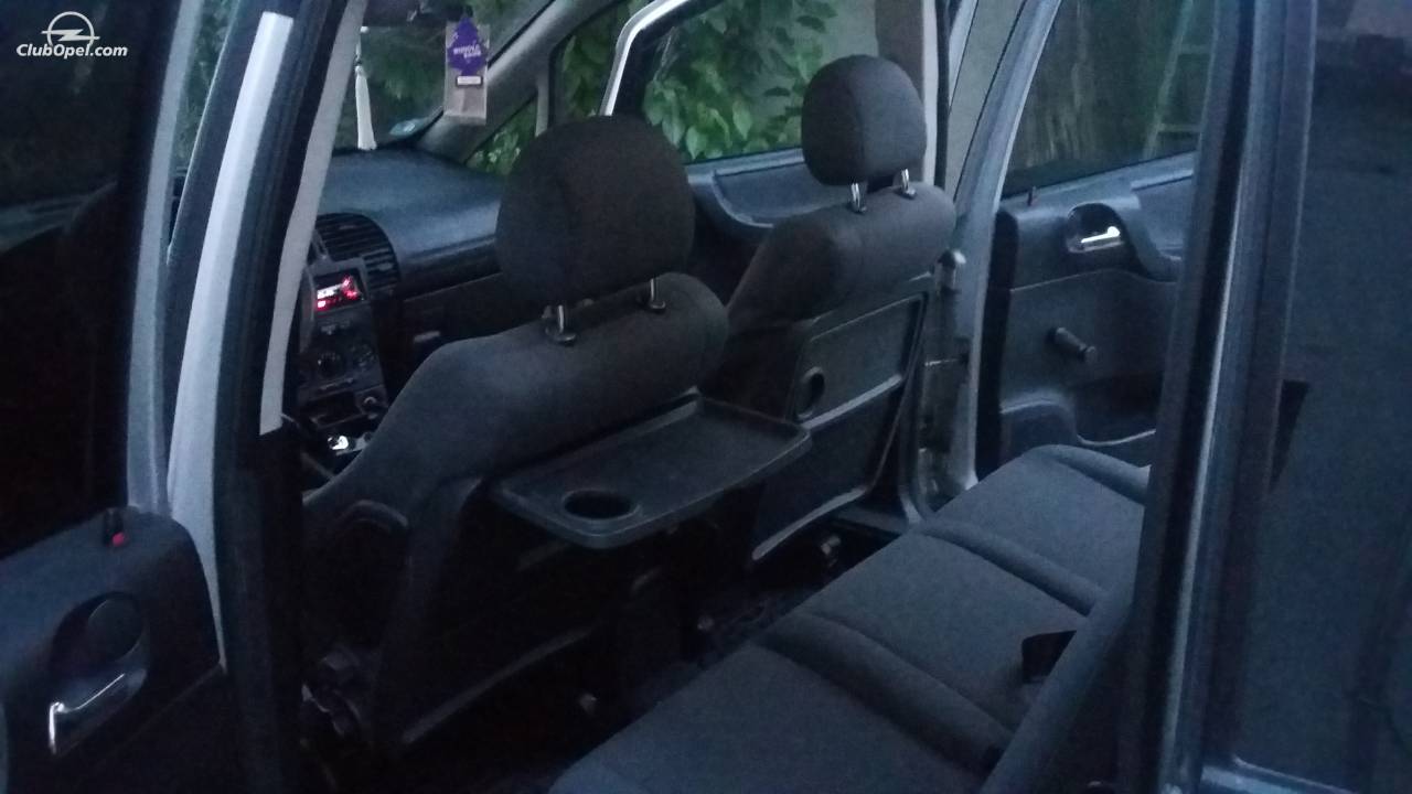

Cum se prind de spatarul scaunelor? Vin cu tot plasticul de pe spatar?
Multumesc.
  • nickm
  • Mesaje scrise: 382
  • Masina: Zafira 2008 A17DTR
  • Cont inregistrat: 13 Feb 2008
Pe langa ce a intrebat @Dragos Ene, daca vrei, te rog sa-mi spui cat a costat setul si cum le-ai denumit in cererea de oferta?
Multumesc.
  • taxi43edy
  • Mesaje scrise: 1,176
  • Masina: Zafira 2001 Z18XE
"Cumpar spatare cu masuta scaune Meriva Opel Meriva 2005 1.6 Hatch" au costat 150 lei plus bonus cotiera 😃
@Dragos ele vin cu tot cu plasticul de pe spate, daca ai scaunele complet cu panza, se scoate partea din spate si se taie la limita plasticului, de prins eu le-am prins cu popnituri, le-am asezat in pozitia lor pe scaun am dat o gaura cu bormasina si dupa aia am pus popnituri. ele au sus si pe lateral cleme din plastic care intra perfect pe structura scaunului, doar jos trebuiesc prinse ori in suruburi ori in popnituri.
  • Dragos Ene
  • Mesaje scrise: 385
  • Masina: Zafira 2007 z19dt
  • Cont inregistrat: 01 Oct 2014
Multumim pentru precizari! Felicitari pentru upgrade!
