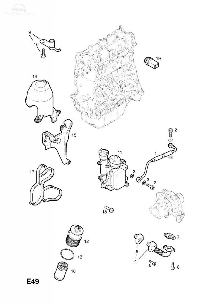

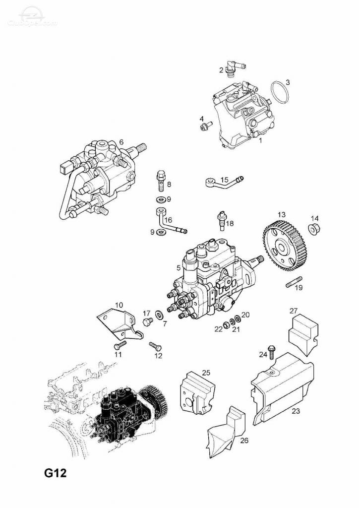

Termoflotul este intre motor si radiator, langa catalizator. Pompa de inalta este in coada axei cu came se prinde de chiuloasa in suruburi, deasupra termostatului... In partea opusa distributiei...
Cod motor Z13DT.
Telcu lasa un mesaj cu numarul de telefon.
Termoflot reperul 11
Pompa inalte z13 reperul 1.

Adicã pompa de înalte ridicã presiunea de la 3 bari la 25 - 30 de bari și atât!
Corelarea o face ECU cu regulatorul de presiune și injectoarele abia aici apare influența distribuției...
