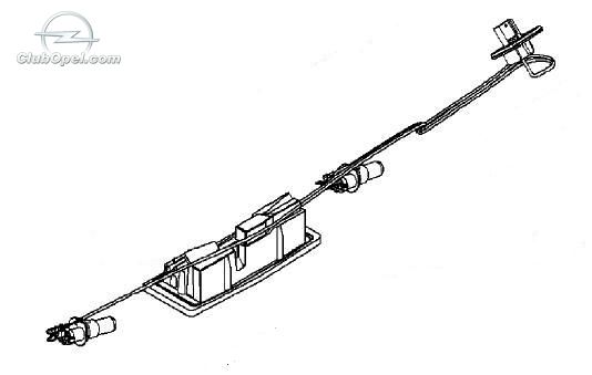

Trebuie sa inlocuiesti switch'ul de deschidere a hayonului ...

Ai mai intalnit? Adica nu stiu... nu vreau sa schimb degeaba...😢
