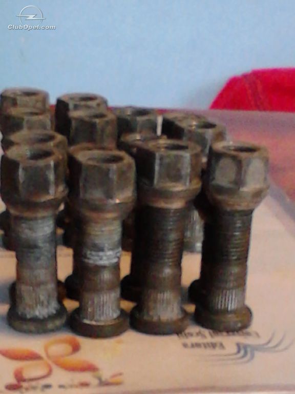

prezoane gaseati la mine dar nu le pot posta la vinzari piese 16 buc prezoane fata si spate ps prezoanele fata au canelurile mai lungi iar spate scurte pas filet 1,25 am pus jante aluminiu si alte prezoane mai lungi

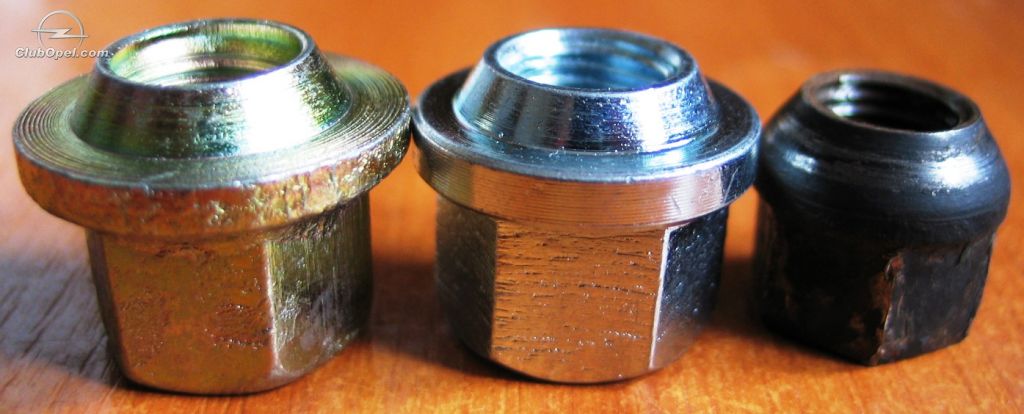

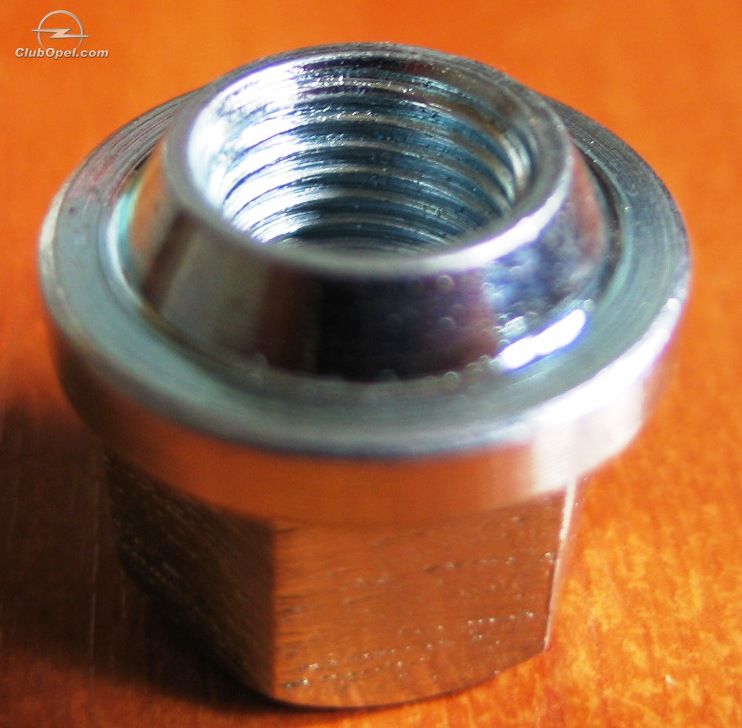

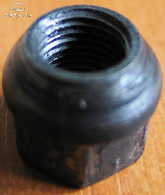

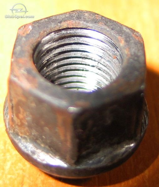

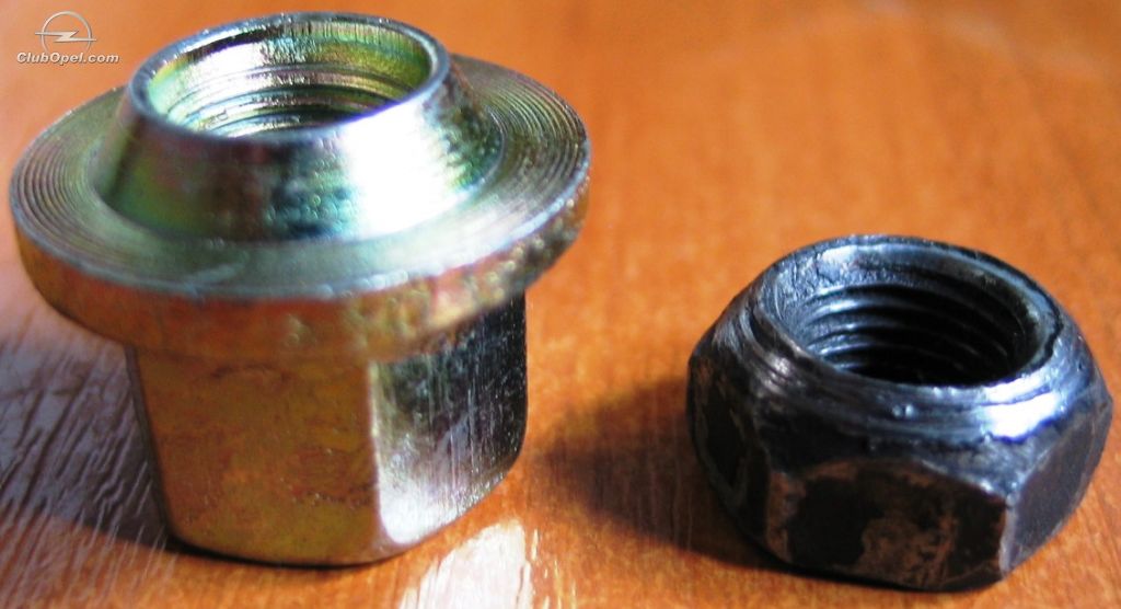

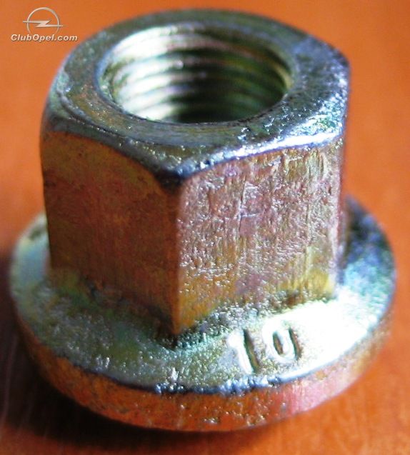

Legat de prezoane si piulite. Astazi am cautat prezoane/piulite pentru fata/spate.
Am intrebat la un vanzator de piese Daewoo, modelul pt Matiz. Ce mi-au aratat mi s-au parut "prea scurte", cat despre piulite mi-au oferit unele "infundate" si am mers pe varianta de Dacie care pot fi infilitate in prezoane mai lungi, conicitatea varfului vine foarte bine pe jantele din tabla plus ca sunt mult mai groase in "carne" si mai lungi, superieftine, originale 4lei/piulita si la montare filetul prezonului a umplut complet piulita. Maine incerc sa revin cu poze, prezoane, disc, piulite vechi, piulite noi. Nu am niciuna noua acum in casa pt. poze, am cumparat 8 bucati cu rezerva astazi pt. roti fata. Maine punem si la cele din spate + poze. Diferenta intre piulitele vechi si cele noi de Dacie este....no comment. Maine pozele vor spune totul.
Multumesc voua, pentru ca existati, seara buna.
Revin cu detalii si despre cat de mult s-ar cere stranse piulitele in urmatoarele zile....deh sita noua trebe` sa aiba loc in cuiul vechi. 😃
PS: Ca uitasem, la reprezentanta Opel din oras, prezoanele fata pot fi aduse pe comanda pentru 16lei/bucata.

Dupa cum se vede in poze.....piulitele vechi, cele argintii sunt neoriginale Dacia si cele stantate originale. Cred ca pozele spun mult !
