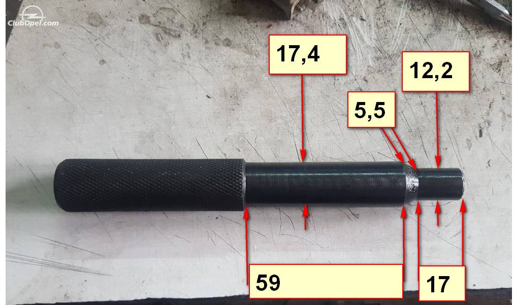

Dornul de blocare arbore este foarte important. Blocand arborele cu el se poate desface lejer surubul de la arborele cotit

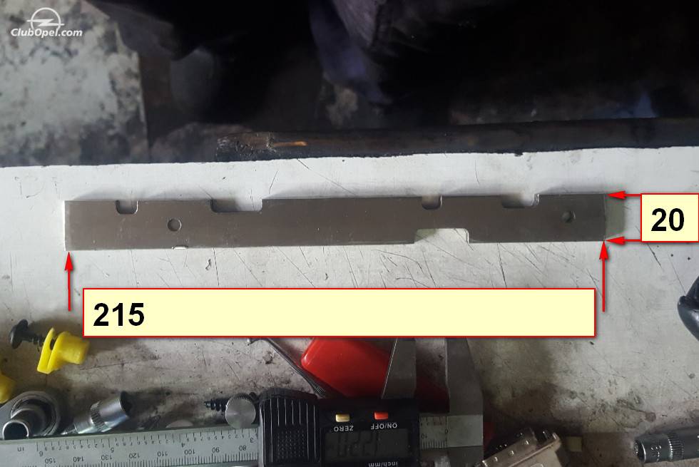

Platbanda ramane de 5mm ? (intreb deoarece in alta parte am gasit-o de 4.8 mm).

Platbanda ....am uitat sa mentionez...are 5 mm si intra cam greu

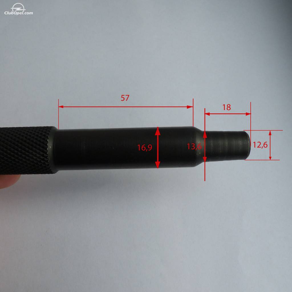

Multumim,catastefan!...remarc o diferenta de diametru la varf,intre dornul tau (12,2) si cel postat de chipiko (12,6).O fi importanta aceasta cota?
Cred ca cotele de lungime ale dornului nu au prea mare importanta (intr-un domeniu admis)...Presupun ca diametrul mare intra in carter,iar cel mic,intr-o contragreutate a arborelui cotit.

Exact intr-o decupatura speciala de pe o contragreutate intra. Cu dornul din trusa...dupa introducere ....arborele nu se mai misca nici un mm inainte sau inapoi.
Cotele de lungime sunt la fel de importante.....sunt calculate ca dornul sa intre perfect

Revin la observatia ca e o diferenta de 0,4mm in diametru intre cele 2 postari...E posibil ca,daca valoarea mai mare e cea corecta si se introduce dornul mai mic,eroarea sa fie nesemnificativa. Daca e invers,dornul mai gros nu intra 😊...deci,de cat il facem?

Am cumparat trusa KM a lui peste si ia priviti ce dimensiuni are . Plus ca platbanda are 5.1 mm . Ce ziceti ma pot folosi de ea sau sa o dau retur?

dar ceste poze nu sunt macro si nu se vad prea bine detaliile. Trusa KM cu varf tronconic am returnat-o pentru ca platbanda avea 5.1 mm si nu intra decat intr-o singura axa cu came. Deci trusa varza rau de tot.Am gasit pe internet trusa si mai ieftina 85 lei Am zis ca daca o sa mai cumpar alta trusa am sa cer deschiderea coletului la vanzare insa vanzatorul nu accepta desfacerea coletului inainte si nici nu vrea sa dea detalii despre cote nici sa puna imagini detaliate.

" ...am returnat-o pentru ca platbanda avea 5.1 mm si nu intra decat intr-o singura axa cu came"
Nu intra incercand pe rand fiecare axa cu came sau ati incercat introducerea pe ambele simultan ?
Daca a fost a doua situatie platbanda era f. buna.
