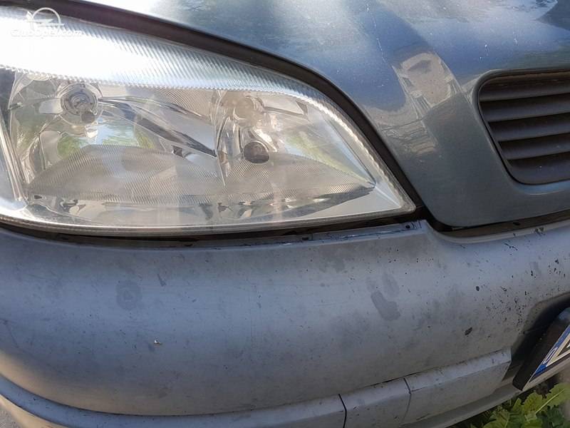

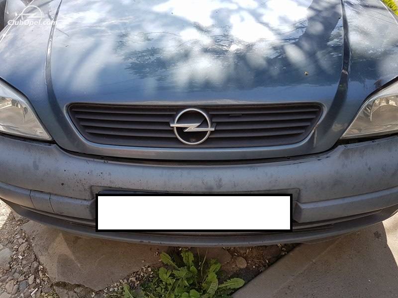

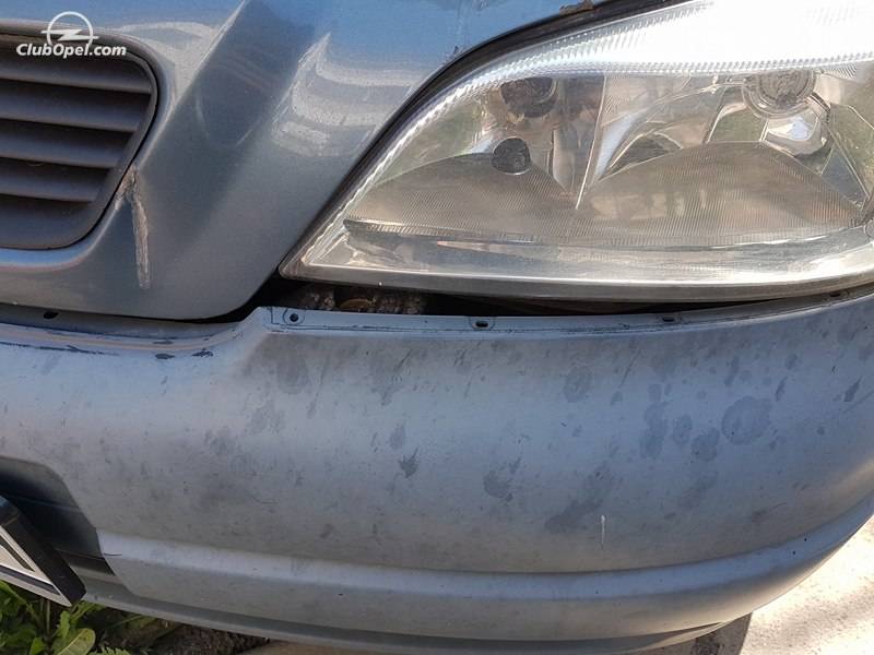

Salutare tuturor, am o problema pe care nu prea am idee cum as putea sa o rezolv. Mai exact este vorba despre bara din fata la un opel astra g cc (modelul in 2 usi) care e destul de deplasata de la locul ei si nu prea am siguranta ca nu imi va pica la un momentdat. Am sa atasez niste poze ca sa vedeti de spre ce este vorba si daca cumva aveti idee ce as putea face ca sa o rezolv ar fi ideal. Mentionez ca am cautat pe acest forum ceva similar dar nu am gasit nimic concludent.
Va multumesc.

Desfa suruburile si vezi daca mai sunt intacte prinderile.Daca nu trebuiesc schimabte.

http://ecat24.com/opel/cata...2450/25268,25261/
cel mai probabil iti lipsesc reperele 14 si 15. 90% din masinile la care s-a schimbat bara nu le mai au, ca mesteru' roman se uita la ele si "ce aia a mea, lasa ca sta si fara, ce sa ma mai complic si cu cacaturile astea..."
La corsa sotiei, cand m-am dus la reprezentanta sa le comand, s-au uitat aia la mine ca la ozn-uri...
