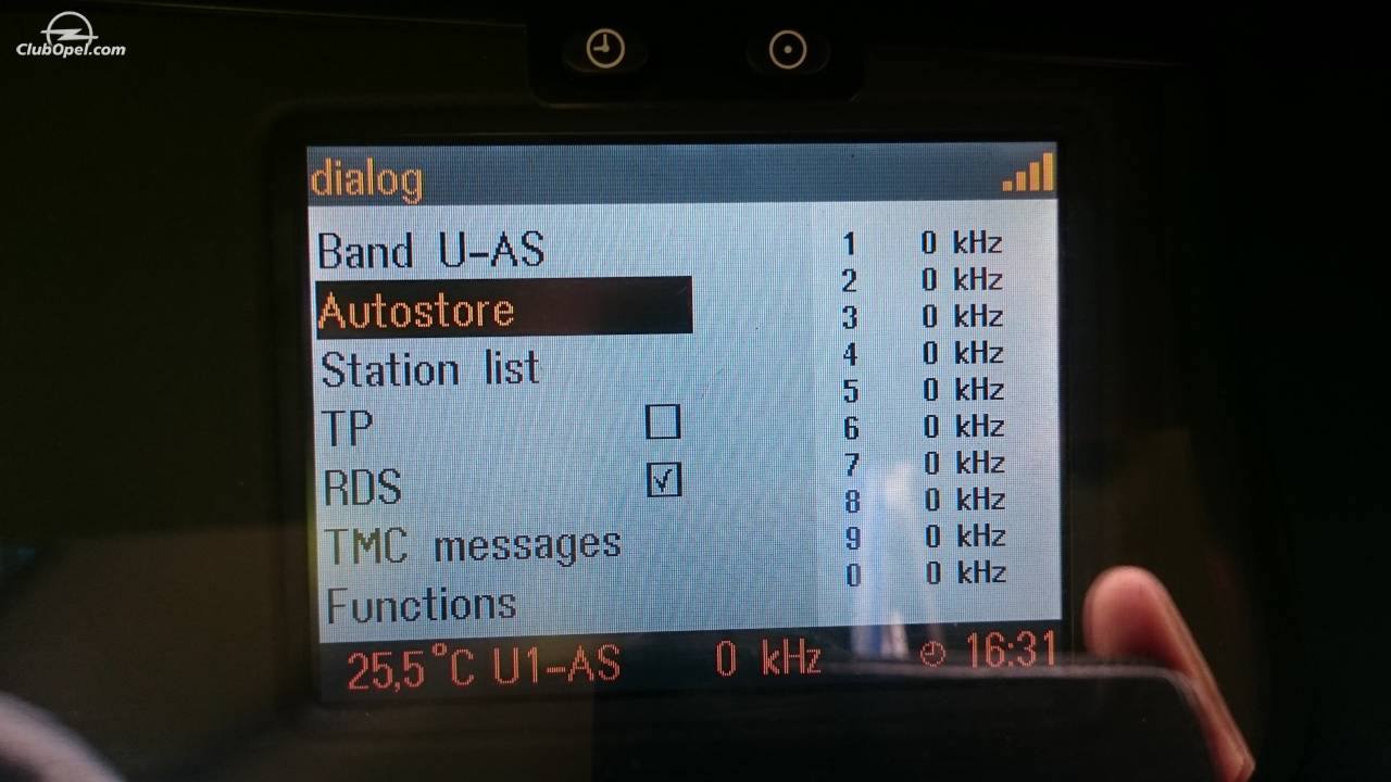

Cine poate remedia acest defect? Nici functia Autostore nu functioneaza. Toate posturile memorate arata 0 khz...
Lipsa totala sunet in tot Ncdr-ul 1500. Totul a pornit dupa ce s-a schimbat bateria,cu alta noua, la nici 20 de minute,in mers.Ultimul sunet auzit in boxe a fost cel al unui apel telefonic..Apoi a cazut receptia radio,posturile memorate,la fel si sunetul.

Alta placa de sunet. Ok. Dar cine o poate schimba,de unde o pot cumpara? Poate fi si vreo siguranta arsa in interior? CristianTm poate repara si NCDR-ul meu? Inca nu i-am trimis mesaj.

Reparat de catre CristianTm in luna noiembrie. Nu a fost nici o placa de sunet arsa, a crapat doar softul... S-a rezolvat problema si nu am mai avut probleme pana azi. Mii de multumiri colegului CristianTm.
