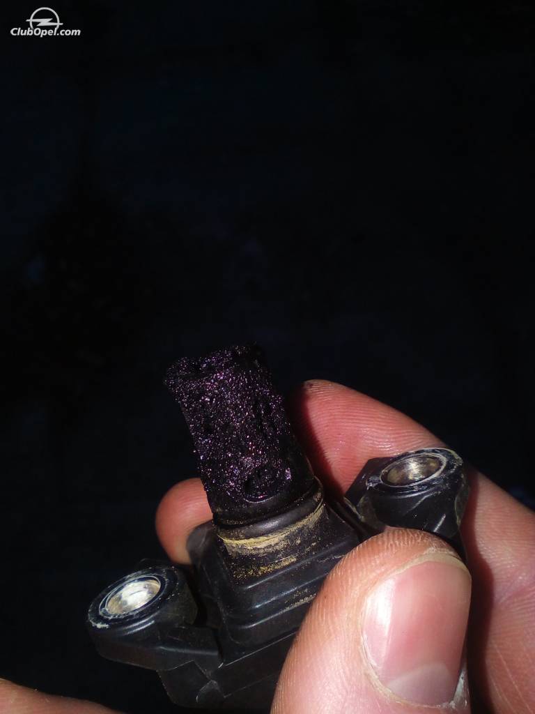

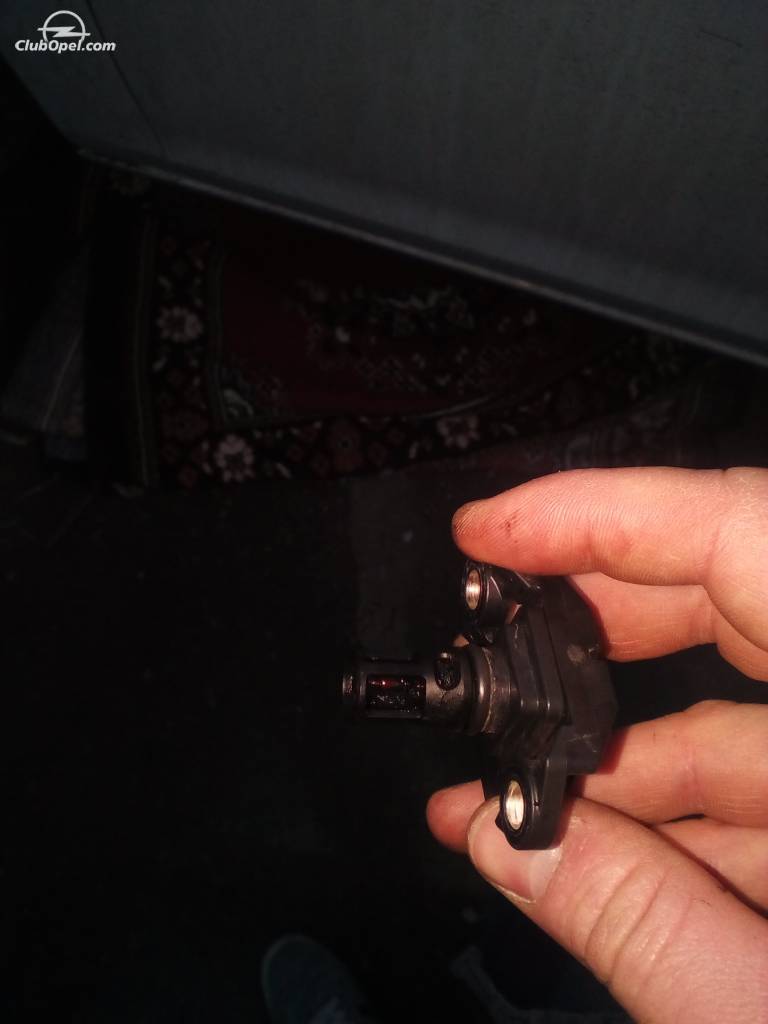

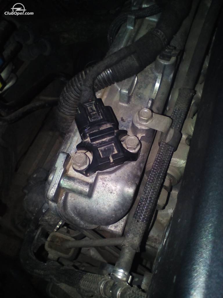

Salut,eu am aceeasi masina Astra j 2010 1.7 110CP,regenerarile se fac des si la fel cu motorima in ulei,insa la turatiile aiurea le-am dat d cap si anume am schimbat un senzor la pompa d motorina undeva la 450 lei cu totul si de aproape 1 an nu mai am treaba cu oscilatiile aiurea!mai raman regenaerare dese cred ca o sa incerc sa curat DPF-ul.
