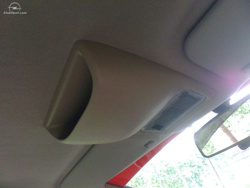

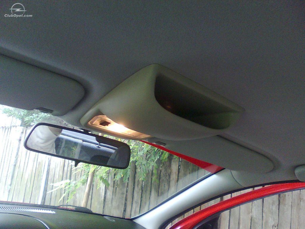

  • lucio85
  • Mesaje scrise: 4,965
  • Locatie: Gorj
  • Masina: Astra 2010 a17dtr
asa arata
nu ii stiu utilitatea acum fiecare isi tine actele pe unde vrea

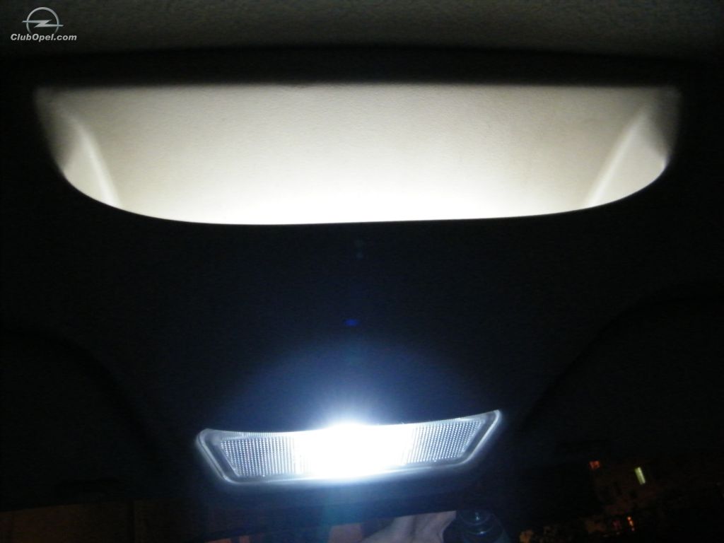

asa arata facuta cu leduri si plafoniera simpla fara alea pentru citit

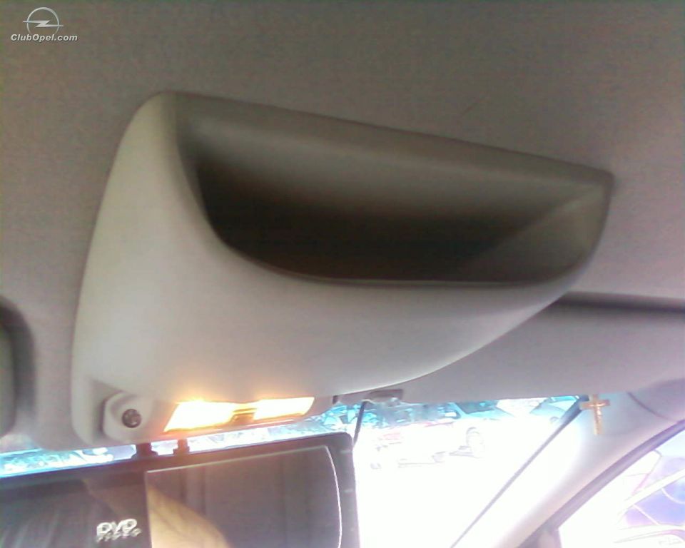

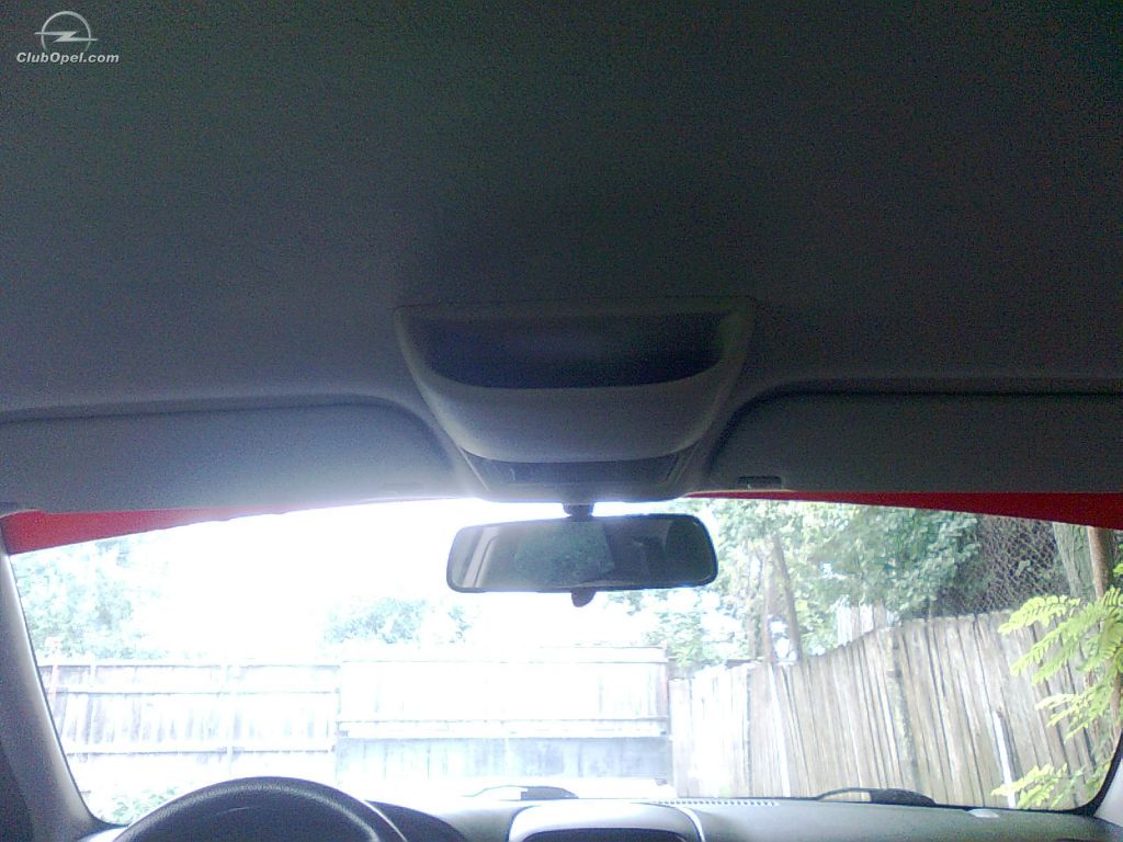

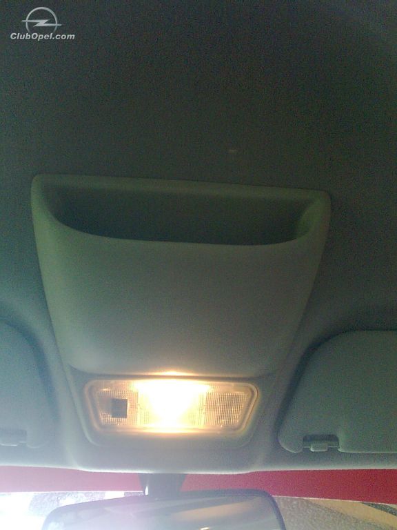

pana la urma m-am hotarat si m-am apucat sa montez suportul. Chinuiala mare....nu ma gandeam sa fie atat de greu...a necesitat sa decupez foarte mult din plafon , un contur al suportului practic, dar cu 1 cm mai mic. Foarte mult mam chinuit la ,,bradutii" care fac prinderea intre suportul de tabla si partea de palstic. Sincer daca as da timpul inapoi si as sti ce presupune nu as mai incerca a2a oara. O sa postez si poze cu operatiunea finalizata cand o sa fac.
  • geo24_frb
  • Mesaje scrise: 124
  • Masina: Astra 2001 z12xe
  • Cont inregistrat: 07 Dec 2010
poze
  • DeejayB
  • Mesaje scrise: 117
  • Masina: Astra 2000 Y17DT
  • Cont inregistrat: 13 Mar 2011
A iesit foarte tare.Felicitari!
