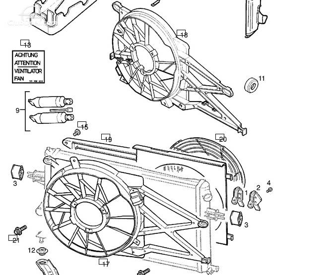

Ar trebui sa ai doua ventilatoare, unul la A/C(17) si unul la lichid de racire(19), ptr masina ta, tipul motorului si A/C.
RADIATOR COWL.Z14XEP[LJ2],Z16XEP[LJ7] ENGINES (FOR AIR CONDITIONING)
17 90570736 13 14 539 COWL,RADIATOR (PULLER FAN) (BOSCH) (EXCEPT RAYONG)
17 24424392 13 14 963 COWL,RADIATOR (PULLER FAN) (USED WITH MANUAL TRANSMISSION)
19 90570741 13 41 176 COWL,RADIATOR (PUSHER FAN) (BOSCH)
20 90572532 13 41 611 GRILLE,RADIATOR COWL (PUSHER FAN).
Configuratia cu un singur ventilator(cel dela lichid racire) este ptr varianta fara A/C.

Z16XEP are un singur ventilator cu 3 trepte.
El asigura atat racirea radiatorului de apa, cat si cel de AC.
Daca nu iti merge AC-ul, cauzele posibile ar fi:
- rezistenta arsa pe treptele 1 / 2 / 3 ale ventilatorului
- lipsa freon (sistem care pierde: radiator spart, O-ringuri, furtune)
- bobina compresor arsa (nu cupleaza ambreiajul)
- compresor defect
Cu exceptia compresorului defect, eu le-am avut pe toate.
Du-te la un service pt diagnoza. Daca nu e compresorul, celelalte reparatii sunt relativ ieftine.
- compresor defect

miam incarcat instalatia si a mers cam o luna nu cred ca ar putea fii din compresor, instalatia am verificat-o si imi scapa presiune pe undeva, ventilatorul ala de la termoculpa trebuie sa porneasca imediat ce pornesc clima sau nu?se poate sa numi raceasca din cauza ca imi scape presiune pe instalatia de clima

AMUN SINGUR VENTILATOR ADICA TERMOCUPLA DIN SPATELE RADIATORULUI DE RACIRE A MOTORULUI CARE ARE 2 FUNCTII ATAT DE RACIRE A RADIATORULUI DE CLIMA CAT SI A RADIATORULUI DE RACIRE A MOTORULUI

Du-te la un service pt diagnoza. Daca nu e compresorul, celelalte reparatii sunt relativ ieftine.[/quotAM REZOLVATERA SPART RADIATORUL AM LUAT UNUL NOU CU INCARCAT SI MANOPERA 500 DE LEI, DECI AI AVUT DREPTATE ARE UN SINGUR VENTILATOR MERSI MULT
