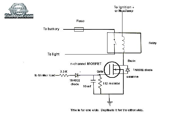

merci le-am luat in calcul 😃, dar eu le-as pune sa functioneze pe faza scurta nu pe pozitii
si o schema gasita pe net

  • Kay
  • Mesaje scrise: 1,067
  • Masina: Astra 2003 Z16XE
problema e ca se va aprinde si cand semnalizezi la schimbarea benzii de exemplu

Cornering light o sa fac si eu, mai am de studiat cateva probleme.
Pe semnalizare este foarte usor de pus, sa se aprinda proiectorul din partea in care semnalizeri, dar nu mi se pare ok.
Eu merg pe ideea ca trebuie sa se aprinda atunci cand virezi volanul, deci la astra g iti trebuie un senzol inclinatie volan, cele dupa 2003 este posibil sa aiba unele motorizari, la celelalte trebuie facut un sistem care sa isi dea seama cand virezi.
Principiul este simplu, analog nu am gasit o solutie,iar problema este ca trebuie sa programez un microcontroler si nu am ce imi trebuie. Se poate face un senzor cu inflarosu pe care sa il prinzi pe coloana de directie.
Aveti cumva idee unde gasesc conectorii de la servo in masina? Ma gandesc ca trebuie sa existe fluctuatii de tensiune pe anumite fire in functie de cum virezi, stanga sau dreapta, asta ar simplifica mult problema.
