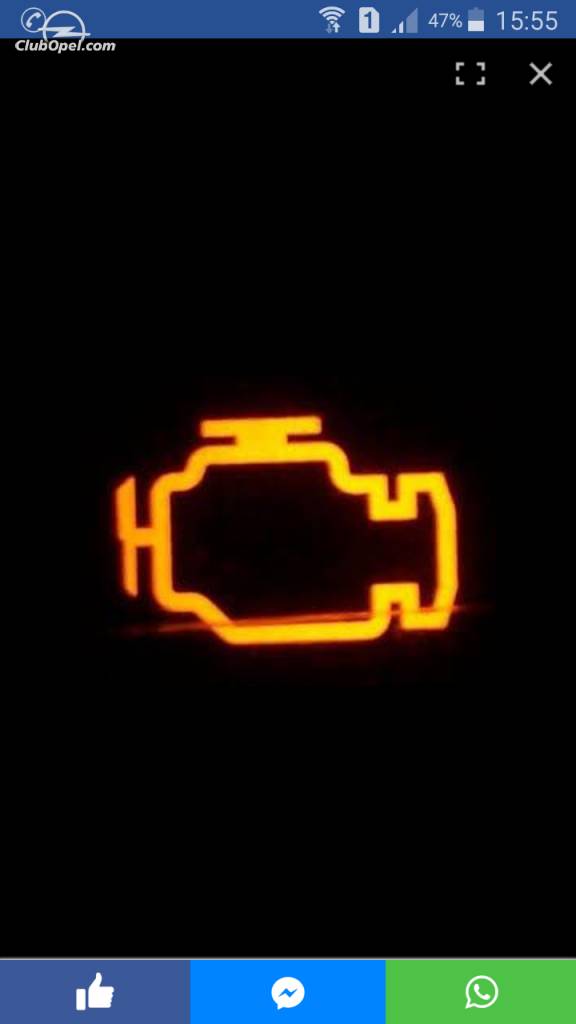

Salut .Am urmatoarea problema .Am un opel vectra b diesel .2000 dti.am fost azi si am incarcat clima .totul ok .functioneaza dar a aparut o problema .mi se aprinde becul check .Si parca masina nu mai trage cum tragea inainte .tin sa precizez ca nu a mai fost incarcata clima de vre o 2 ani .compresorul a pornit ,functioneaza dar mi se apride becul asta .daca nu pornesc clima nu se aprinde .ma poate ajuta cineva cu un sfat ?Multumesc mult.

Ar trebui o diagnoza sau o citire coduri de eroare, macar ...

Salut.Am rezolvat problema.Am fost la tester si imi zicea ca egr trebuie schimbat sau curatat.Dupa care a urmat vizita la mecanic.Cand colo care a fost problema .😂😂Tipul care mi a bagat freonul cand a umblat la conductele de ac a atins furtunasul de la vacum .Si de aceea nu mai tragea deloc a crescut consumul si se aprindea becul respectiv. acum merge ca unsa .😀😀😀concluzia?nu mergeti la pomul laudat cu sacul .😂😂😂Si mie tipul cu ac mi a fost recomandat ca fiind foarte bun .Se pare ca nu e asa .Cum spuneam mai demult fiind nou in bransa asta diesel nu prea le am.Trebe ceva timp sa ajungi sa cunosti cat de cat un diesel .😉
