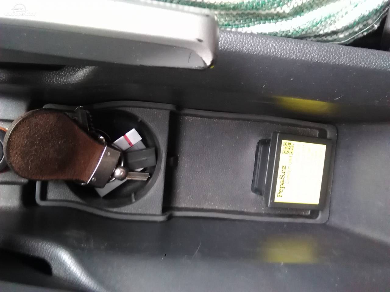

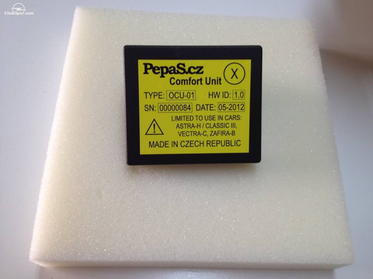

Salut ....va las un linck cu un video cu o unitate confor montata pe masina mea ,un zafira B din 2006 ,poate va intereseaza....vine bine ...iti monitorizeaza filtrul de particule ,temperatura tio arata pe ecran presiunea la turbo te anunta cind incepe curatarea filtrului (k sa nu opresti masina pina nu se curata) si in setari vine citeva chestii misto gen ,sistemul de Coming Home care iti lumineasa pe timp determinat de tine pe timp de noapte cind presti masina ,cind pui contactul sa pornesti iti face un ceking cu instrumentele de bord gen OPC ....in fine vedeti videoclipul si va dati cu parerea.... va salut...http://www.youtube.com/watch?v=X17BOrGYqRI&t=36s

120 euro scrie pe site-ul lor. Se conecteaza prin obd si merge si cu telefon. A mai fost o discutie aici pe site dar nu mai gasesc...

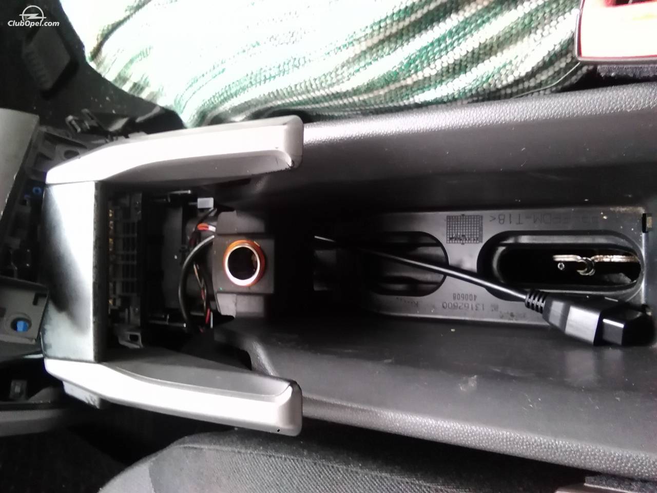

Da as e..... costa 120€ se gaseste pe site-ul www.pepas.cz...... se conecteaza la OBD....dar unde il are Zafira B nu intra.....acelasi site vinde un fel de adaptador pt a ridik mai sus obd-ul.....eu am cumpãrat un cablu obd si am prelungit obd-ul pina in locul dintre scaune am taiat guma si lam pozitionat in locul acela ,in spatele frinei de mina.....mergesi cu tel ....dar tre sa vezi daca e compatibil cu softul pe care il ai tu...intra pe acel site si te informezi.eu sunt stabilit in Spania,si avem un reprezentant aici care le comanda....in Romania nu stiu cum poti comanda.....intra pe site si lasai un mesaj.....lasami mesaj si te mai informez dak e nevoie..oricum isi merita banii...va salut
