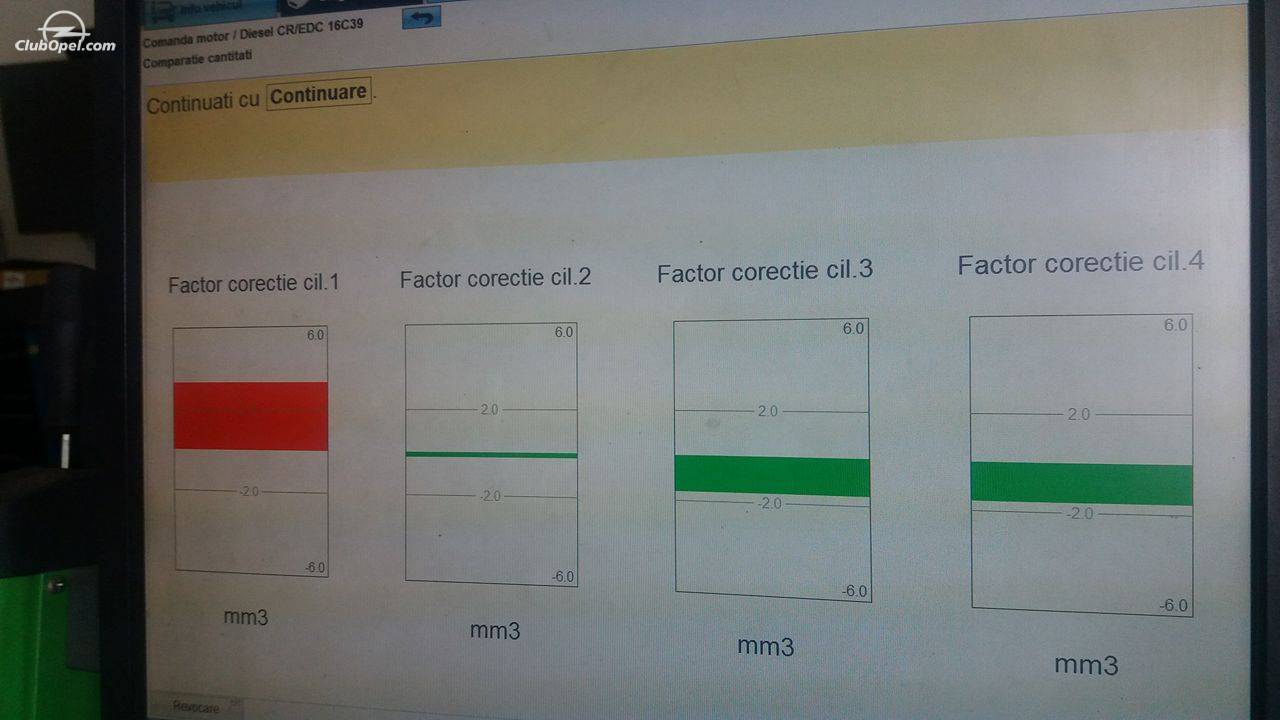

Buna seara si bine v-am gasit. Sunt nou pe acest forum. De curand am achizitionat un opel vectra c cod motor Z19DT 88kw 120 cp an 2007. Astazi s-a oprit de 2 ori...am fost cu ea la service pentru un tester si baietii de acolo mi-au spus ca injectorul 1 scapa presiune. Intradevar masina nu mai trage asa bine de 2 zile.Ce pot face in aceasta situatie? Este grav? Costa mult reparatia? Se merita unul second? Astept raspunsuri. Multumesc. Am lasat si o poza despre ce este vorba.

Unele injectoare se pot reconditiona, la un atelier specializat care face asta in mod curent, eventual reprezentanta...daca vrei, poti si ai unde... Alta varianta, ar fi din dezmembrari, dar aici ar trebui sa poti sa-ti iei niste masuri de siguranta, sa nu iei unul la fel de busit ca al tau...

Reconditioneaza injectorul, maxim 5 mil costa, fara diuza. Sau unul de la dezmembrari vorba colegului, cam 300 de lei. Eu am avut noroc sa iau 4 injectoare bune, direct de pe motor.
