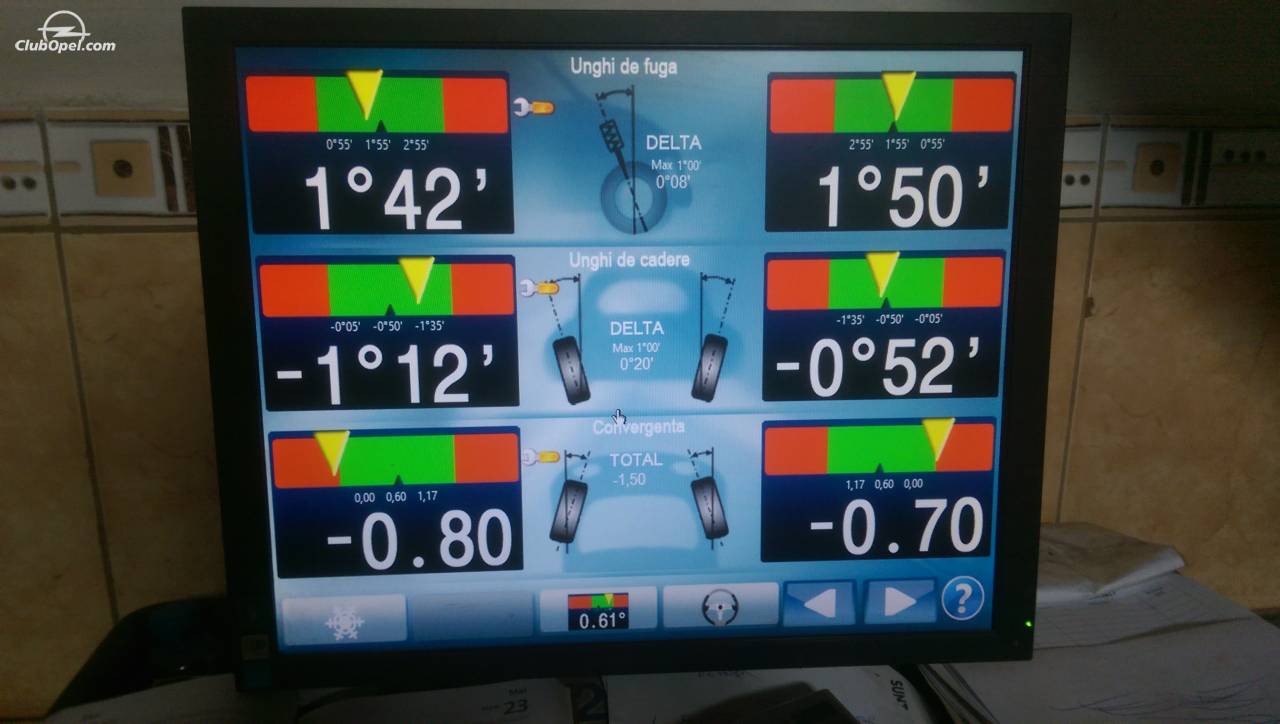

In momentul in care virez maxim dreapta si plec de pe loc se aud 2/3/4 pocnituri din zona rotii stanga. Am fost la mecanic, mi sa facut constatare, si mi s-a inlocuit capul de planetara de pe partea stanga care avea joc. In urma acestei interventii nu sa intamplat nimic decat sa se se reduca ( cu 20% ) nivelul zdomotului produs anterior. Drept urmare am fost trimis sa fac directia masinii dupa care , daca nu dispare zgomotul sa ma intorc sa i-mi schimbe si capul de planetara de pe partea dreapta.
Avand in vedere faptul ca notiunile mecanice de care dispun sunt limitate , mi-ar fi de ajutor si o parere secundata avizata.

Multumesc de raspuns, tin sa mentionez ca mi sa spus la mecanic si la fel am dedus si eu ca am o problema la casera de directie si anume la trecerea peste denivelari mari ( de ex sine de tranvai peste care trec perpendicular) se aud troncaneli care se simt si in volan. Am mai citit pe forum si cred ca este vorba de acele doua bucse de pe axul cu cremaliera. Mecanicul mi-a spus sa schimb caseta de directie cu totul. Poate sa fie problema descrisa mai sus legata de aceasta problema la caseta de directie?

Revin cu un update, am bagat mana pe langa motor si am tras de bratul planerei si se aude bocanind, e normal sa se auda asa avand in vedere ca e abia schimbat capul de planetara ?
Multumesc.
Multumesc.
Daca ai tras de brat nu trebuie sa se miste, incearca sa misti de tripoda cea care intra in cutie si vezi unde este jocul. De obicei apare joc in cutie de la rulment si simering care a curs deci ulei ioc.
