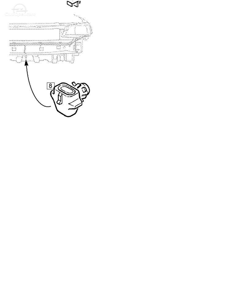

Temperatura exterioara aratata pe ecranul adicent din dreapta(modelul Elegance) este de 70 grade Celsius. Banuiesc ca senzorul temperatura exterioara e defect. Intrebarea este unde este amplasat si unde sunt legate firele sau mufa acestuia. Multumesc.

Asta e ce cauti:
8 9152245 12 36 284 SENSOR,OUTSIDE AIR TEMPERATURE
Se afla amplasat pe la mijlocul barii fata in partea inferioara:
