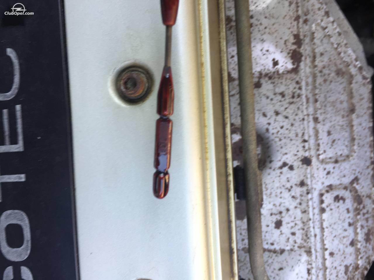

Și mai am o problema , este prima mea mașina și nu prea cunosc cât ulei am , va las o poza și spuneți-mi Dvs dacã e pe minim sau e ok
