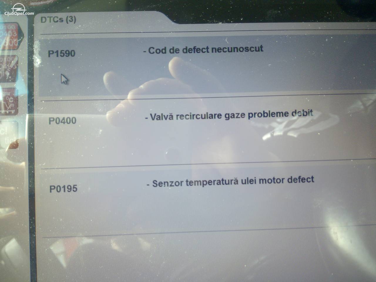

Simptome: nu trage cum trebuie am schimbat electro valvele igr e ok debimetru inca sunt in dubi va rog ajutati_ma

Verifica totusi EGR la un mecanic care stie...P0400 este valva Egr, eu am patit exact la fel...cand o apuca dadea in nas, si nu se mai tura mai mult de 2500, opream/porneam motorul si mergea bine pana o apuca iar. Mie mi sa spus ca problema a fost din partea electronica a EGR, deci puteam eu sa il tot curat...eu zic sa vb cu un mecanic care se pricepe. sau sa pui un EGR de imprumut sa vezi cum se comporta.Daca egr e bun sau merge in parametrii ok, P0400 nu ar trebui sa mai apara.

Am curatat igr am curatat admisia electrovalvele le-am schimbat debimetru merge nu stiu ce sa mai iau ce sa-i mai fac debimetru e asistat pe vacum

Precis nu ai schimbat electrovalva de la rezervorul de vacum sau ai inversat furtunasele.
Poate schimbi si senzorul de ulei din baie.
