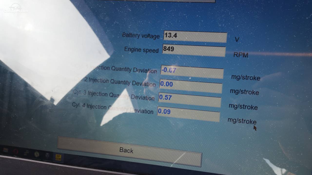

Poza la cald
Injectoarele cred ca sunt ok
Alternatorul -în meniul ascuns îmi afișeazã 13.5 la relantiu și 12.8 când învârt volanul.
  • iulian1971
  • Mesaje scrise: 7,081
  • Masina: Astra 2008 Z19DTH
Cam slab 13.4 V.
