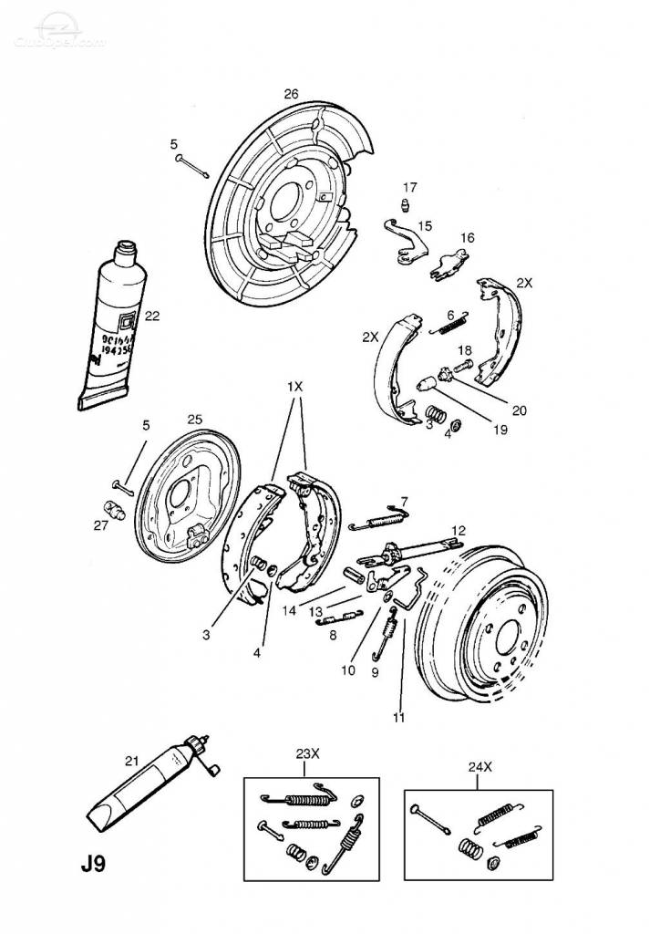

Mecanismul de reglare(compensator) este format din piesele 18, 19, 20:

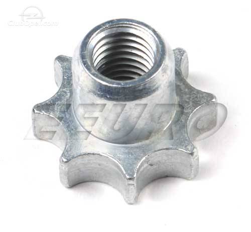

unde 20 este piulita ce trebuie actionata si arata ca un "soare"(n-am gasit alt cuvant mai potrivit...).
