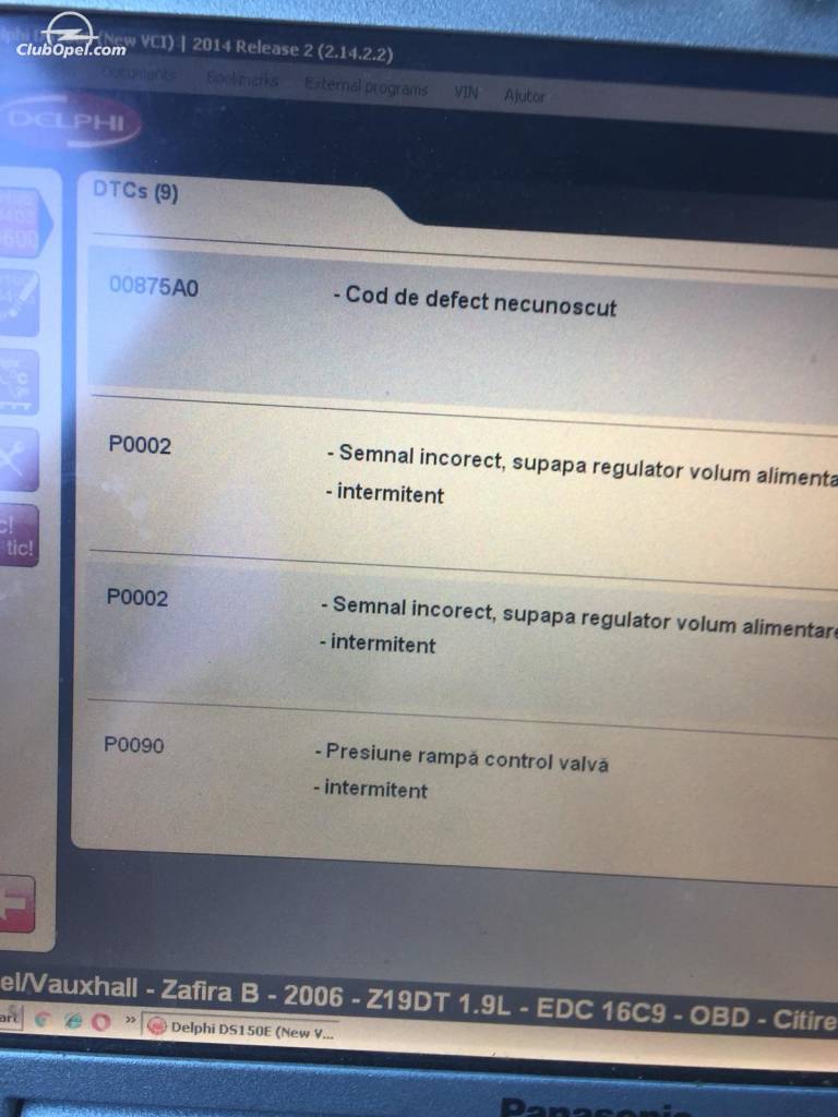

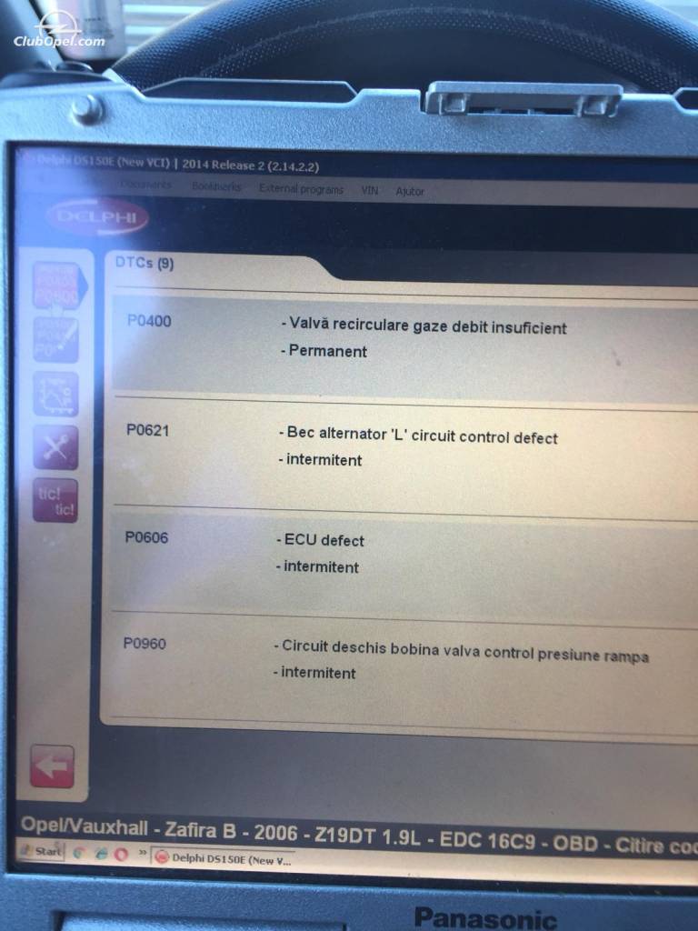

Simptome:
Se opreste dupa 30 km aprox, apoi nu mai porneste deloc. Dupã un timp pornește dar merge ft puțin. Am schimbat un regulator de pe pompa de inalta si face la fel + filtru motorina . Problemã a apãrut dupã ce am pierdut motorina deoarece mi-a sãrit un furtun este lângã cel de retur .
Cod(uri) eroare:
P0090 ,P0087, P002
Model: Zafira

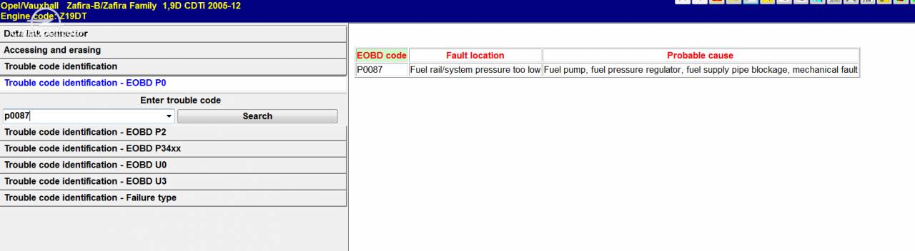

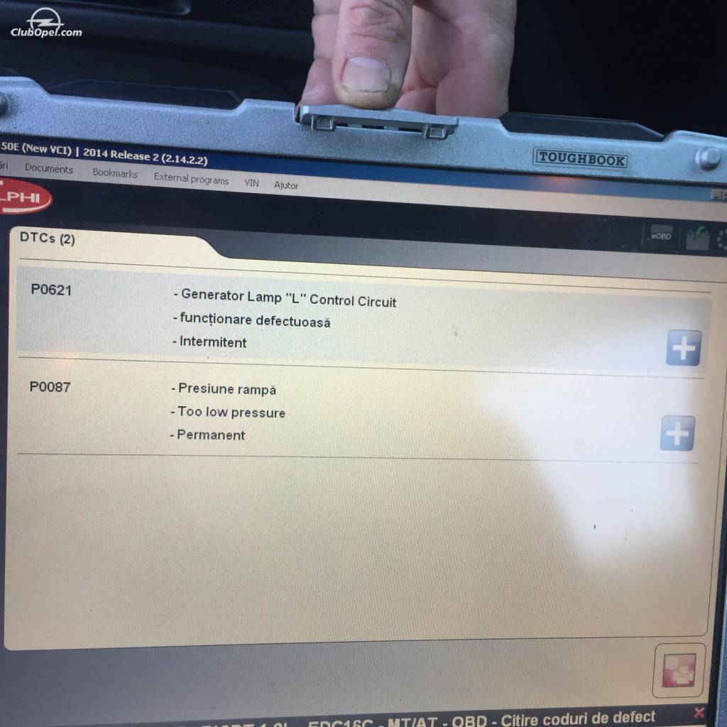

Codul de eroare este P0087
  • gabimilo1
  • Mesaje scrise: 2,268
  • Masina: Zafira 2002 y20dth
uite
verifica ce am zis mai sus, in primul rind daca functioneaza pompa din rezervor. Daca nu functioneaza vezi ca are siguranta si releu,releul e mai putin probabil sa se defecteze.
