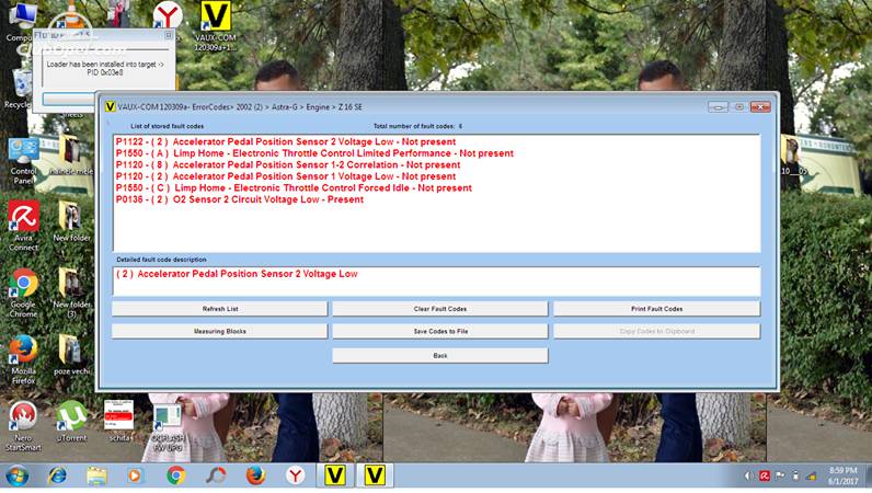

Buna seara, sunt nou pe forum, dar totodata ma confrunt cu niste probleme ,ce nu imi dau pace. Am masina de cativa ani un Opel astra G z16SE 8valve ,classic hatchback, sunt oarecum multumit de ea, si totusi in ultima perioada m-a cam dezamagit.
M-am trezit brusc cu o limitare a puterii de motor ,faimosul "limp mode" sau mod schiopat /safe mode sau cum vreti sa ii mai spuneti . Problema cea mai urata e ca te poti afla in trafic, s-au intr-o depasire si masina decide ca stii... pedala nu prea se accelereaza cum trebuie asa ca decide pentru tine...calea cea buna.
Am pus op-com-ul pe ea , si am mai incercat si cu alt tester delphi ,imi indica probleme la pedala de acceleratie mai exact , senzorul 2. Pana acum nu am avut probleme de acest gen, in testele pe care le-am facut cu op-com-ul am vazut cand apas pedala de acceleratie in dreptul senzorului 2 , am 0 volti.
Sunt pe punctul de a cumpara o pedala noua de acceleratie, dar nu stiu exact daca asta ar fi exact problema 😢 .
Mentionez ca am incercat si cu alta clapeta de acceleratie , se comporta la fel. Singura diferenta e ca la rece, nu se manifesta foarte repede. Nu am avut probleme de acest gen,pana acum.

ECU defect, se repara.

Am curatat clapeta de acceleratie (cea veche) , cu solutie de curatat egr, curatat egr, si sonda o2. Am resetat computerul , si sters erorile si pana acum a mers foarte bine(parcurs 100km). Dan ai cumva numarul unui meserias care se ocupa cu asa ceva prin Bucuresti ?
Ma gandesc daca re-apare eroarea sa fiu pregatit, financiar cat poate sa coste reparatia ECU?

IAlin90 a scris: in testele pe care le-am facut cu op-com-ul am vazut cand apas pedala de acceleratie in dreptul senzorului 2 , am 0 volti.
Pe senzorul 2 nu-ti vine plusul din calculator,dar il ai la senzorul 1...,faci un strap(punte) si gata! Un amic merge cu acest artificiu de mai bine de 4 ani...,eu nu zic ca e corect tehnic,dar ce e corect 100%,in ziua de azi...,ma gindesc la cei ce au posibilitati mai reduse,ca la ceilalti nu se pune problema!
