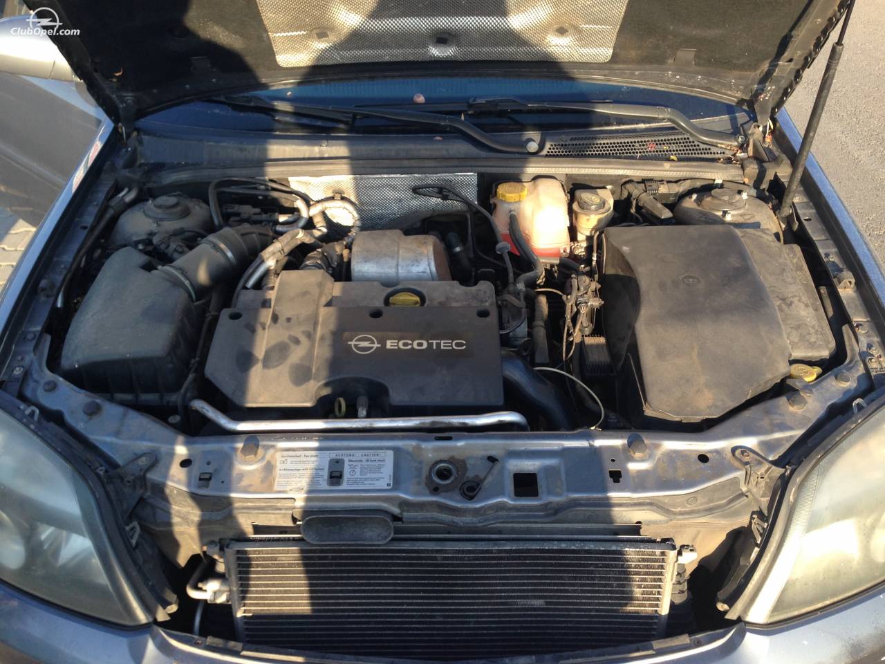

Salut! Am cumparat recent un opel vectra c din 2002 motor 2.2 diesel cutie automata af33...am o problema la cutia d viteze,cand se incalzeste la o temperatura mai mare dede 70 d grade incepe sa aibe unule socuri uneori mai mari uneori mai mici...se intampla cand ma opresc cu masina pe loc ia fiind in DRIVE la o secunda de cand sa oprit...si la plecarea de p loc cand cupleaza.cateodata simt ca patineaza in treapta 1,cand trece in treapta inferioara ae simte iar acel soc .am facut schimbul d ulei la cutie dar filtrul nu l am schimbat.uleiul din cutie era murdar si prezenta unele urme de aliaj.am nevoie d ajutor as vrea sa plec cu ea pana la mare si imi e sa nu ma lase cutia...cineva care poate sa ma ajute!!! Multumesc mult!!!
