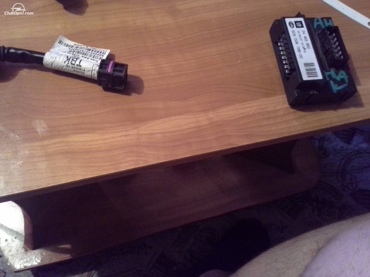

Cum facem legatura intre instalatia de remorcare cu 13pini si 7pinimai explicit intre modulator si priza de 13pini in lipseste scartu ce se baga la modulatorsi cupla ce se monteaza cu cablu cu priza de 13 pini
