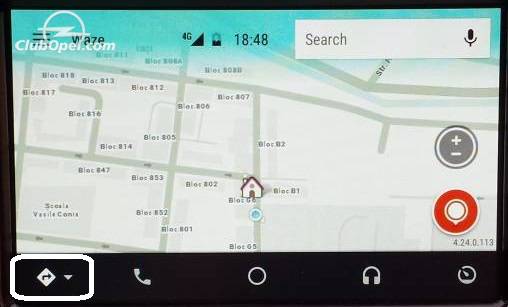

Am reinstalat si Android Auto de pe acel link, Waze-ul e cel instalat tot de pe apkmirror, dar la butonul din stanga nu vad o optiune de a alege intre Google Maps si Waze. Ce e drept, verificarea am facut-o din telefon, nu am apucat sa il conectez si la masina. Cu prima ocazie il voi testa si la masina si revin cu rezultatul.

Am verificat aseara si pe masina, din pacate nu arata acea sagatuta pe care ti-o arata tie la butonul de navigatie, din care sa alegi softul. O sa mai citesc, ma mai doucmentez, mai testez, si cand imi iese va spun si voua 😊 Da, ma numar printre cei ce vor ca toate sistemele sa mearga bine, sa fie interconectate si sa exploatezi la maxim orice ai.

Mie nu mi-a mers, in AA am acelasi comportament, dau click pe butonul cu navigatie si nu intreaba daca vreau sa folosesc Waze sau Google Maps, nu am sagetuta aia langa butonul de navigatie, cum apare in pozele de la Catalin:

Dupa documentari, instalari si reinstalari, am reusit sa il fac sa mearga.
Intr-adevar, versiunile corecte sunt cele din link-urile de mai sus, (AA: http://bit.ly/2shD6b7 & Waze: http://bit.ly/2rCUoxl ).
L-am facut in felul urmator: Android Auto era instalat, am instalat Waze, am fost de acord cu termenii si conditiile. Apoi, in timp ce Waze merge, am pornit Android auto de pe telefon (neconectat la masina). Apoi din bara de sus a telefonului, unde arata ca Waze ruleaza, il selectezi si el va incepe sa ruleze in Android Auto. Mie imi merge chiar si fara sa fie conectat la masina acum. Cand il conectezi la masina, arata initial ecranul principal, cand ii dai la navigatie, daca nu e Waze deja, se da de doua ori click pe butonul de navigatie si apare sagetuta de unde poti sa selectezi Google Maps sau Waze.

In felul asta descris de tine nu ai absolut nici un beneficiu de la android auto. Practic il folosesti ca un overlay, exact asa se numeste efectul, doar ca mai pierzi niste spatiu pe ecran de la butoanele AA. Practic scopul AA este sa folosesti telefonul mai usor iar waze folosit cum ai descris nu este optimizat pentru AA.
Am adaugat filmulet cum merge la mine in masina, daca te uiti are alta interfata special creata ca sa fie folosit usor in timp ce esti la volan.

Da, cât timp sunt pe telefon se pierde spațiu pe ecran datoritã "încadrãrii" în Android Auto. Dar când îl conectez la masinã vãd exact ce se vede în filmulețul postat de tine.
Practic eu asta am urmãrit, sã am waze pe ecranul mașinii, în timpul ãsta ai și muzicã poti și apela prin IntelliLink, si în plus telefonul fiind conectat prin cablul USB nu mai ai nici grija descãrcãrii bateriei.
