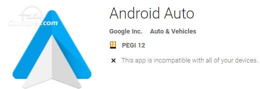

jupijohn a scris:Salut!
Am o Zafira cu Navi 950 si nu reusesc sa ma conectez prin Android auto ...
Aplicatia am gasit-o in magazin....
Multumesc!
Faptul ca spui ca ai gasit aplicatia in magazin (presupun ca te referi la Google Play Store) ma face sa cred ca ai descarcat altceva. Sigur asa arata iconita?
AA nu e disponibil in Romania momentan. Daca vrei sa il instalezi trebuie sa descarci apk-ul din link-urile din posturile de mai sus.
De asemenea, AA va functiona numai prin cablu USB, si daca faci ce a scris colegul Dragos mai sus.
Verifica si daca telefonul tau e compatibil cu AA: https://play.google.com/stor...mp;utm_source=adc
In link-ul de mai sus scrie ca trebuie versiunea de Android minim: 5.0.
Masina vad ca e listata ca suporta AA (daca e vorba de Zafira din semnatura, an 2017): https://www.android.com/auto/opel/
Incearca pasii de mai sus si daca tot nu merge da-mi un PM si voi incerca sa te ajut.

Salut!
Ai pm.
Pe scurt si pentru ceilalti, iconita este cea pe care ai postat-o, telefonul este J5/2016 (trebuie sa mearga), dar atunci cand conectez telefonul cu cablu USB, pe sistemul masinii, in locul USB apare o iconita cu Vista si incepe sa ruleze cateva bucati audio ce sunt in telefon.....
In setarile AA nu adauga masina, nu o vede...... versiunea AA este ceva de genul 2.4.722803

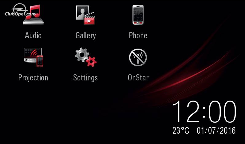

Am raspuns si in PM, dar informatiile relevante pentru toti le pun si aici.
Trebuie confirmat ca masina suporta intr-adevar Android Auto.
Setarile la care se refera Dragos ar fi astea:
Trebuie activat si Android Auto, si USB Auto Launch.
In mod normal la urmatoarea conectare a telefonului intra direct AA. Totusi, fie in situatia in care nu se lanseaza automat, fie datorita faptului ca ai apasat pe butonul Home al masinii si a iesit din meniul Android Auto, ca sa revii la el tii apasat pe Home 2 secunde, sau mergi in setari si dai pe "Projection":
In ghidul asta sunt si niste pasi de urmat (vezi paginile 2-3) din brosura IntelliLink: http://bit.ly/2ssFknb

Nu am asa ceva in meniul meu ..... deci, cred ca nu are suport pentru Android Auto.....
Am cautat tot felul de setari... acestea nu se regasesc in meniul meu
O sa mai caut in manualul in limba romana (manualul primit cu masina e in olandeza, nici macar nu am incercat sa ma uit in el din cauza limbii), dar dupa cum arata poza ... la mine nu exista asa ceva......
Meniul meu se regaseste in ghid rapid Navi950/650/cd600
In sfarsit masinile facute pentru Romania au ceva in plus..... asta ca sa nu se mai planga nimeni ca au ceva in minus ...
Cred ca diferenta provine din faptul ca are navigatie si are alt meniu.....

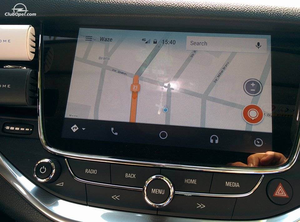

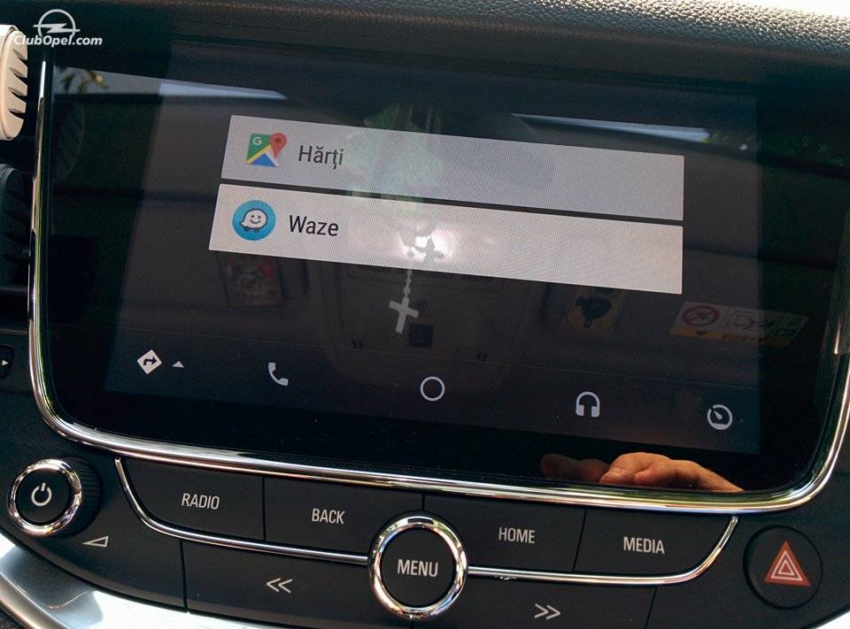

am urmat indicatiile voastre si mi-am instalat si waze ! functioneaza si comanda vocala in limba romana !

Eu nu reusesc sa fac sa mearga Waze. Poate pune cineva link-urile cu verisunile de aplicatii care functioneaza?
In afara de a le instala mai trebuie facut ceva?
Android Auto functioneaza fara probleme...
  • ZAMRA80
  • Mesaje scrise: 45
  • Masina: Astra 2017 B14XFT
  • Cont inregistrat: 31 Jan 2017
Cã sa meargã Waze din prima descãrcați ultimul apk al android auto, actualmente 2.4.7229, și gata merge și Waze.
