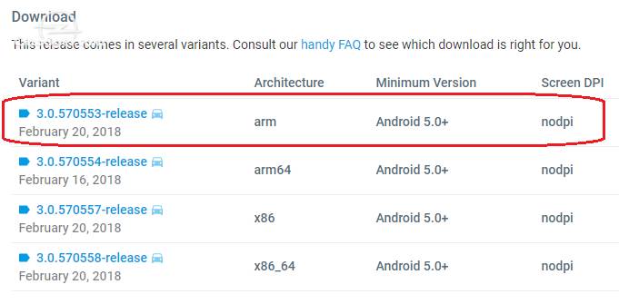

Fiindca astazi versiunea de AA postata in 2017 a dat eroarea cu "Cannot install or update Android Auto) http://s.go.ro/m78e60vs , am descarcat alta versiune de AA, si din fericire vad ca merge.
O postez aici, ca sa stiti care versiunea de AA mai noua a fost testata si se poate utiliza: http://bit.ly/2ETZdKl
Se alege varianta arm:
Ii rog pe cei care au mai testat cu success si alte versiuni de AA sau de Waze sa puna link-ul sa mergem la fix. (in special versiuni de Waze mai noi, compatibile cu AA)

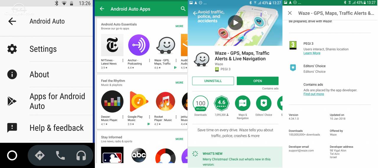

Revin tot eu cu update, am descoperit ieri, dupa ce am pus versiunea noua de AA din postul de mai sus, ca acum Waze poate fi descarcat prin Play Store, fiind acum in mod oficial in categoria "Android Auto Apps". Se deschide AA, Apps for Android Auto, Waze.
Versiunea din Play Store de acum, care a fost testata de mine ieri si functioneaza OK este 4.34.1.0, si poate fi descarcata si de aici:
http://bit.ly/2F4vAcE
Sper sa va fie de ajutor.

Modelele noi de telefoane, Samsung, oneplus, LG etc, nu vorbesc de clone de 10 dolari, folosesc procesoare pe 64de biti, așa că la descărcarea AA ideal se optează pentru pentru versiunea arm64 chiar daca merge si versiunea arm.

Am reusit si eu sa conectez un Samsung S7 pe Navi 900, cu Android Auto.
Pe langa ce s-a scris mai sus, de retinut:
1) Verificati inainte daca va trebuie arm64 sau arm: https://android.gadgethacks....rm64-x86-0168051/
2) aplicatia Waze din Google Play, nu merge. Trebuie descarcata cea din linkul de mai sus, merge si ultima versiune. Apoi isi face singura update daca e cazul. http://bit.ly/2F4vAcE
3) Folositi un cablu original. M-am chinuit mult si bine, sa il conectez cu un cablu care poti sa juri ca e original. E luat de la teparii de la gsmnet.ro, cu un incarcator de 2A, care de fapt scoate 1A (verificati cu: https://play.google.com/stor...nt.free&hl=en ), arata identic cu cele originale insa nu sunt (bateriile de la ei mor aproape de tot in maxim 2-3 luni).
