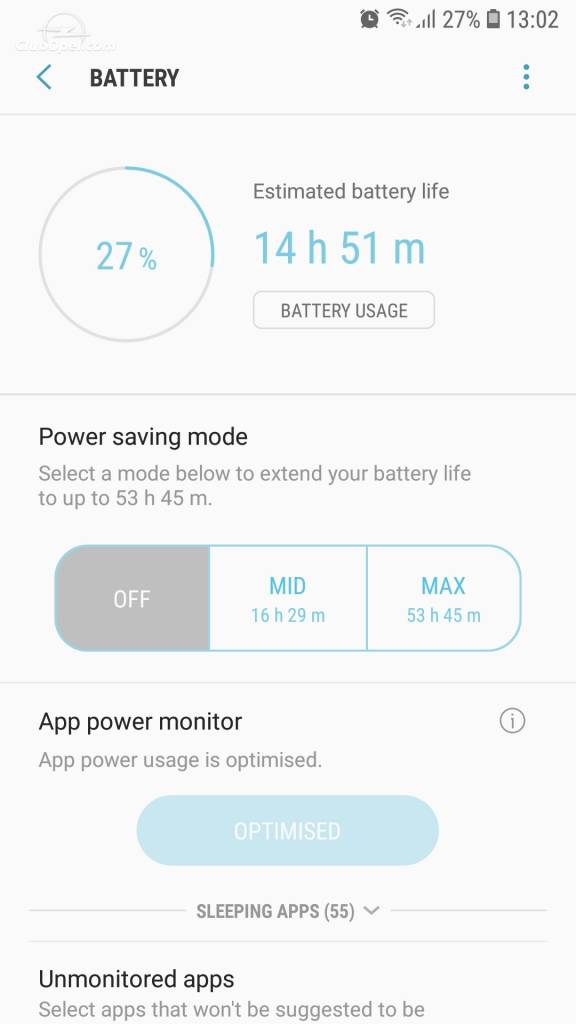

De asemenea, pentru cei care au un astfel de meniu (eu am Samsung Galaxy A5), in timpul folosirii AA pe masina trebuie sa dezactivati modul "Power Saving", altfel nu functioneaza navigatia. Nu am avut timp sa testez de ce, e posibil sa fie datorita faptului ca acel mod reduce din puterea procesorului, sau poate ca inhiba/dezactiveaza niste procese care sunt necesare. Eu am considerat ca nu merita timpul investit sa determin daca customizez spre exemplu modul "Power Saving" sa nu mai reduca din puterea procesorului, poate merge. E mai simplu/practic sa dezactivezi in timpul mersului "Power Saving" pentru ca oricum telefonul se incarca.

Power Saving dezactiveaza GPS-ul cand ai ecranul inchis.

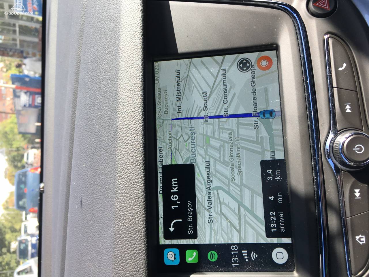

A. Era sa uit. Vedeti ca merge Waze- ul pe IOs.
