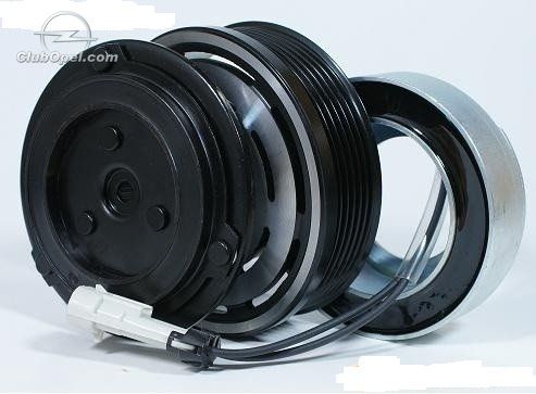

in cazult tau aceasta nu mai debraiaza bine si ramane putin cuplata atunci cand dezactivezi clima 🙄
