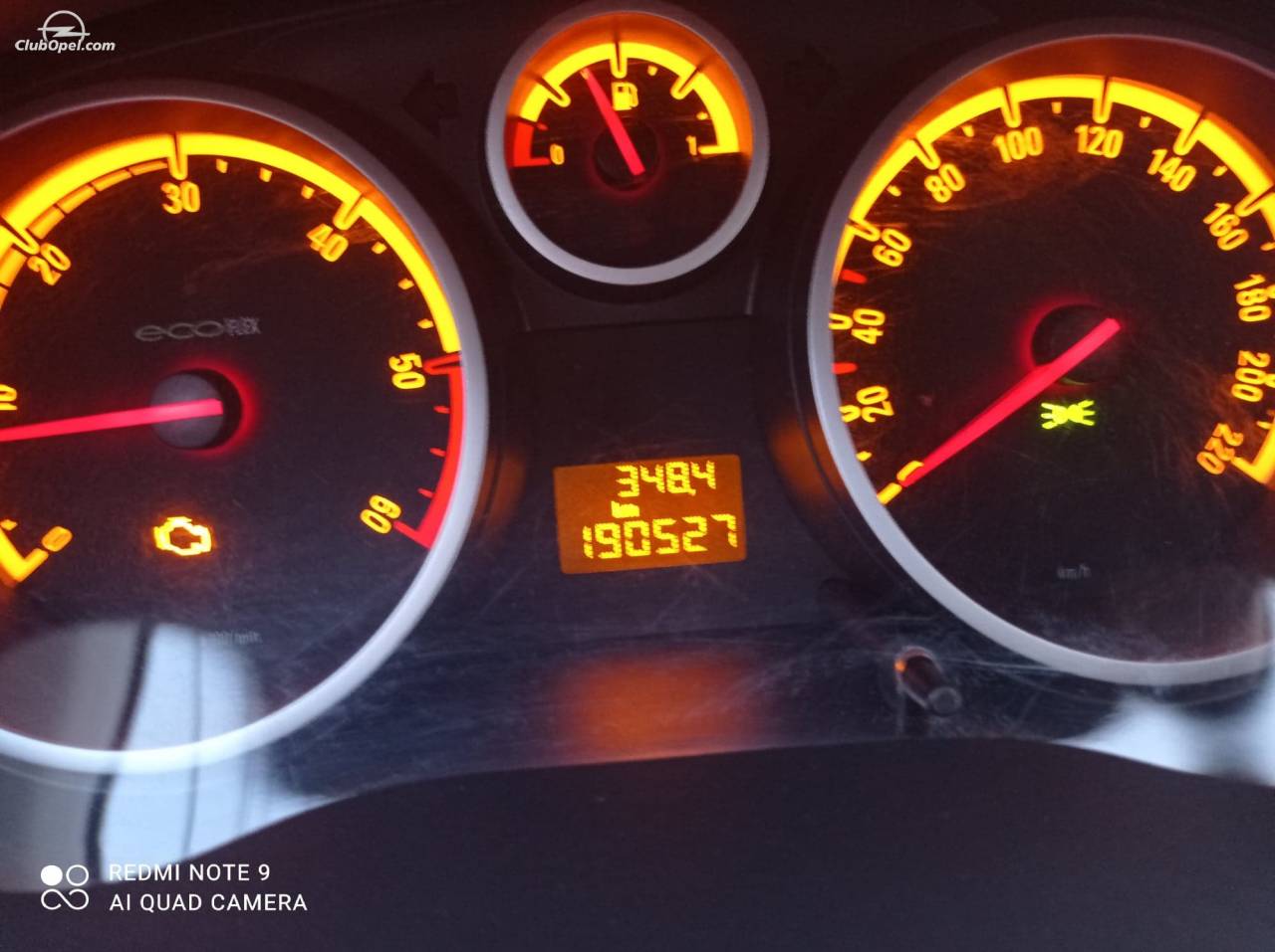

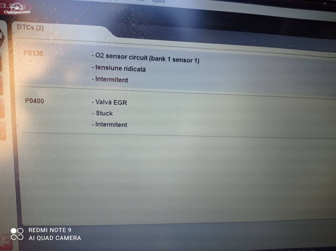

Buna, atasez aici 2 poze, becul galben care este aprins, si codul de eroare care le da la tester. Care ar fi problema?
MODEL: opel corsa D 2008
MOTOR: 1.3

Curata Egr-ul , zice ca e blocat , pt. P0400 si vezi cum se comporta dupa curatare, prima eroare are legatura cu a doua.

Okk. Multumesc frumos. masina merge bine... Dar nu vreau sa circul cu acest bec aprins in bord.

Recent a fost adusa masina in Romania, cat timp am circulat cu motorina care era in rezervor, nu am avut aceasta problema, cum am alimentat in Romania, sa aprins becul in bord .

Demonteaza si curata Egr-ul care conform erori , se blocheza pe intredeschis , dar nu tot timpul , dar suficient cat sa apara probleme mai grave in viitorul apropiat cu DPF-ul ...
Foloseste si functia cautare , adica lupa din dreapta sus si scrie erorile care le ai , cate una , ex. P0400 si o sa vezi cate discutii sunt pe subiectul asta , asa procedezi si cu cealalta eroare si uite asa te mai documentezi in legatura cu masinuta ta , o sa gasesti cam tot ce vrei si ce nu vrei despre ea, bafta ...
