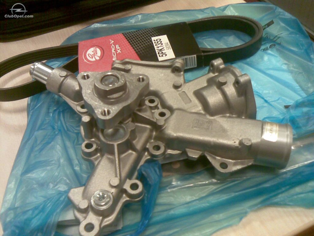

salut! sunt baiatul cu corsa verde mai sifonata care aveam cloncanit diesel. Ati avut dreptate la intrunire cand ati zis ca nu e distributia si e o rola de la cureaua alternator. Era rola de la pompa de apa, am schimbat pompa de apa toata ca nu se poate separat si acum merge normal. Ideea e ca oricum imi statea temperatura peste 90 de grade mereu dar nu mi-am dat seama, am zis cae de la caldura. Mai am un mic zgomot la rola de la intinzatorul curelei caci si aia o sa trebuiasca sa o schimb curand. Masina are 120 000 km si nu i s-a schimbat nimic a fost doar apa, paie si bataie. Pompa m-a costat 220 lei si manopera 100.

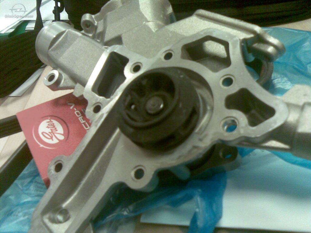

Cand mi-am schimbat distributia am fost sfatuit sa folosesc pompa de apa Hepu sau Graff.Si mare atentie cand schimbati pompa de apa ca sunt 2 modele: cel mai vechi are palete din plastic care a fost pana in 2003 parca iar cel mai nou cu palete metalice dupa 2003 inclusiv.Eu am avut modelul nou cu palete metalice si masina e din 2003.

Pompele de apa Hepu sau Graff vin cu 3 garnituri modelul vechi <2003 si 2 garnituri >2003, amindoua firmele au cam dat rezultate bune in timp. Modelul nou are garnitura de tabla si una de cauciuc la termostat. Pompele Dolz sunt cam slabe din pacate, au picat destule dupa 30,000km.
Ca pret o pompa este peste 200lei deci la 130 nu vad ce poate fi.

5PK1355 ... iti trebuia 5PK1360.
offf... cand te duci la magazin zici ca vrei curea xxx pentru motor yyy ... cu AC... (ca mai sunt unii care iti aduc cureaua fara sa te intrebe de AC)
si la 3 magazine toti au zis ca 1355 este modelul potrivit... motorul meu este din 2001. am inteles ca pana la o anumita serie de motor se foloseste acest cod 5pk1355... Am incercat sa ma uit la cureaua originala sa vad vreun cod dar nu se mai vede nimik (la 98000km ... si-a trait traiul si-a mancat malaiu')
o sa vad daca o mi-o primeste inapoi la schimb cu 1360...
probabil diferenta dintre ele este de 5 mm, acesti 5 mm nu sunt compensati de intinzator?
