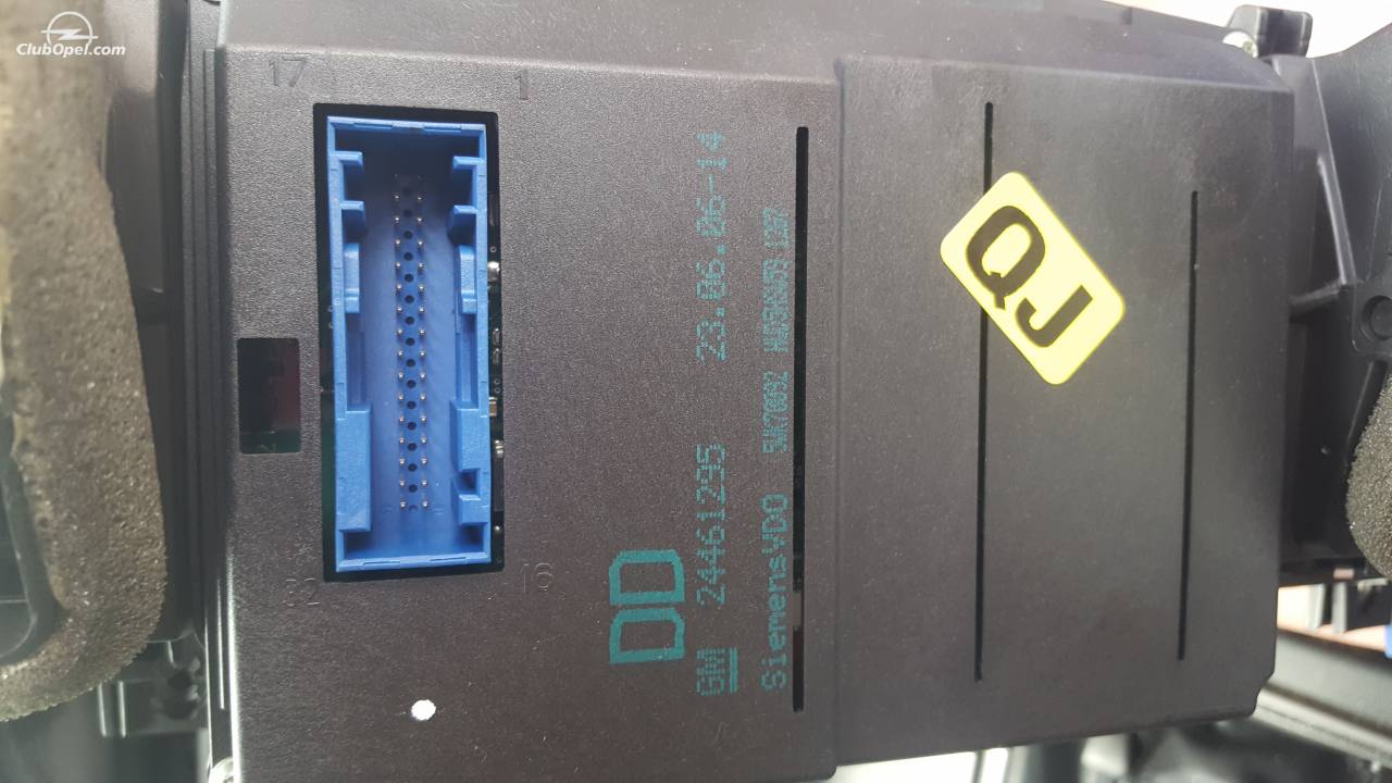

Nu inteleg de ce afisajul meu nu imi arata computerul de bord,ce consum am...imi afiseaza doar radio.
Atasez o poza cum arata afisajul pe spate.Poate ma poate ajuta cineva.Multumesc !!!

board computer e o functie ce trebuie activata. pune si tu o poza cu fata luminata.
