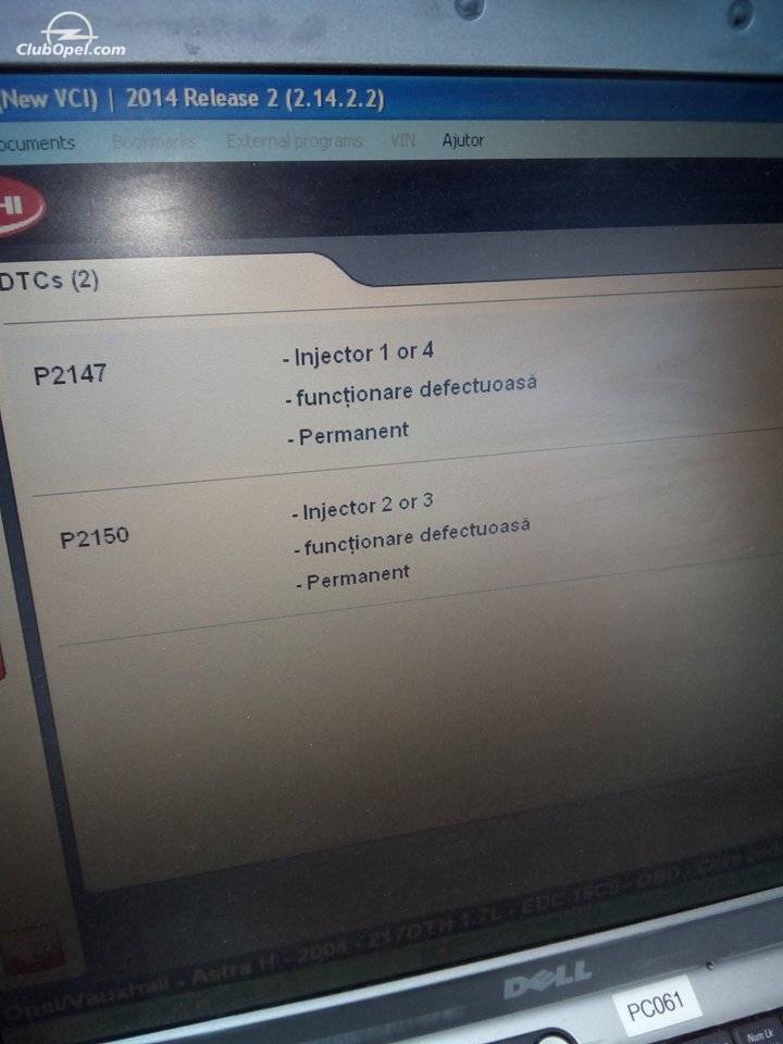

In urma unui accident frontal pe partea stanga , masina nu a mai putut fi pornita, din cate am inteles calculatorul nu mai aparea pe tester si acesta nu mai comunica cu motorul .
Calculatorul a fost schimbat cu altul de la dezmembrari si rescris , pe tester acum apar urmatoarele erori P2147 ( Injector 1 or 4 - functionare defectuasa ) si P2150 ( Injector 2 or 3 - functionare defectuasa )
Precizez ca instalatia electrica a fost verificata si este totul ok , inainte de accident masina mergea fara probleme , motorul nu a fost atins

Cod(uri) eroare:
P2147
P2150

Daca ai continuitate pe instalatie, de la ECU la injectoare, atunci si ECU asta e defect.

  • Mesaje scrise: 7,022
Nu m-ai inteles.
Daca instalatia ta e ok, noul ECU e defect. Nu trimite semnal catre injectoare.
Verifica daca ai continuitate de la ECU la injectoare.
