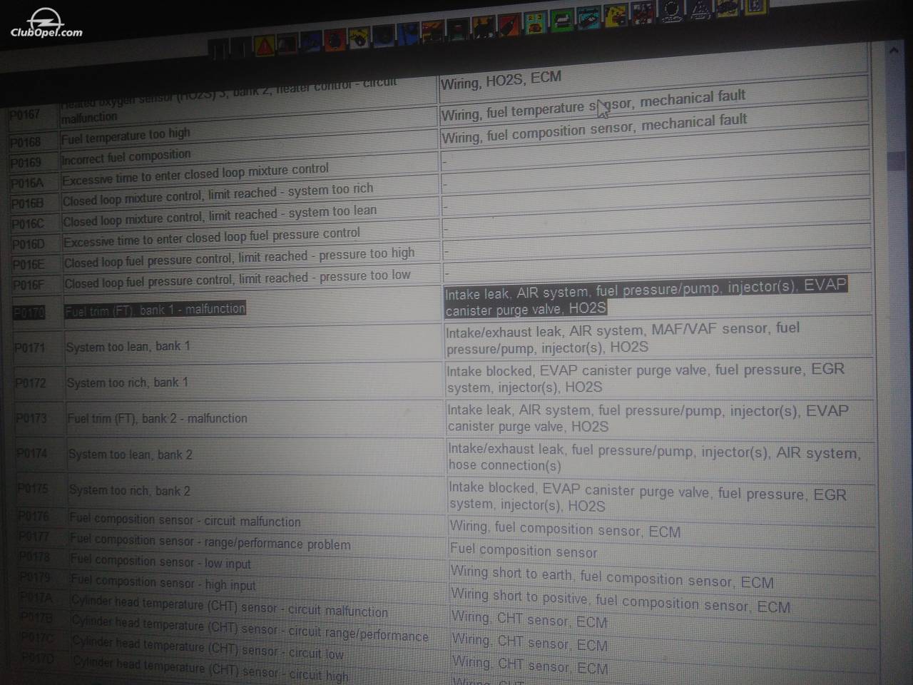

Bunã, am și eu un opel meriva 2006/1,4Benz..Nu merge bine intrerupe.apare la bord martor admise cu cod. 0170.Mã poate ajuta cineva?
  • hmalex87
  • Mesaje scrise: 364
  • Locatie: Vrancea
  • Masina: Meriva 2005 z17dth
  • Cont inregistrat: 22 Nov 2008
Preluat din autodata ia pe rand ce scrie pe acolo, verifica si fisele de la bujii
