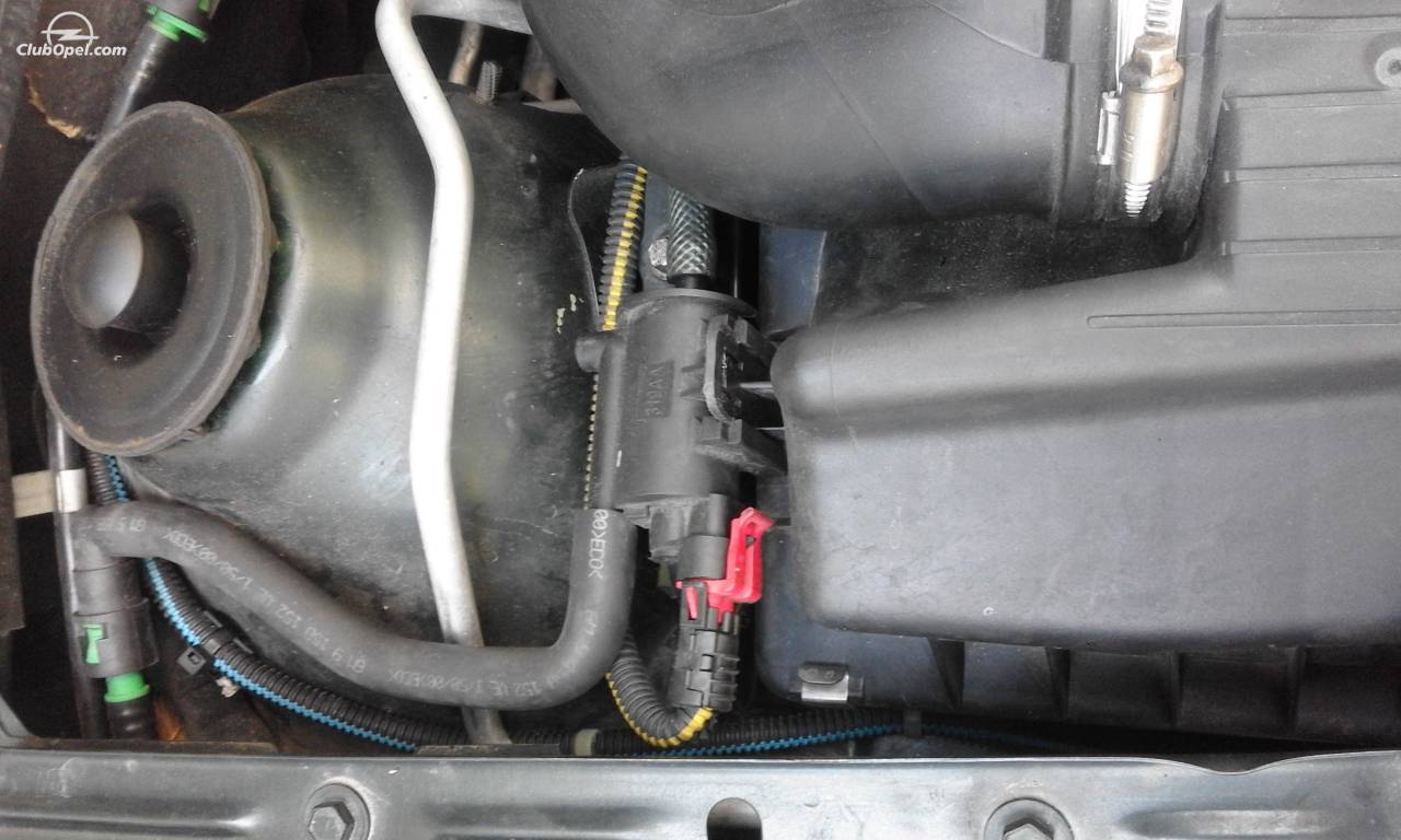

deci, privind din fata, pe partea cu filtrul de aer, dreapta sus, langa amortizor, se afla electrovalva, din care iese un furtun din plastic conectat atat la clapeta de acceleratie cat si la ea, prin doua furtunse , care in timp se pot deteriora, devin mai moi si nu mai etanseaza.
De fapt este chiar in spatele furtunului de aer care face legatura dintre filtrul de aer si clapeta de acceleratie si este prinsa de corpul filtrului de aer printr-o brida din plastic cu sina pr. o demontare mai usoara..

dupa cum se vede, cea cu cloapeta de blocaj rosie, eu am schimbat furtunasele de la ambele capete.
din cauza ei, atat la rece cat si la cald relantiul era foarte mic pana la aproape oprirea motorului. aceasta valva, am inteles de la cel care a venit cu testerul de a rezolvat problema, ca are legatura cu presiunea din rezervor, a schimbat capetele de furtun, a sters eroarea, ni-mi mai aduc aminte ce cod de eroare era, si motorul si-a revenit.
