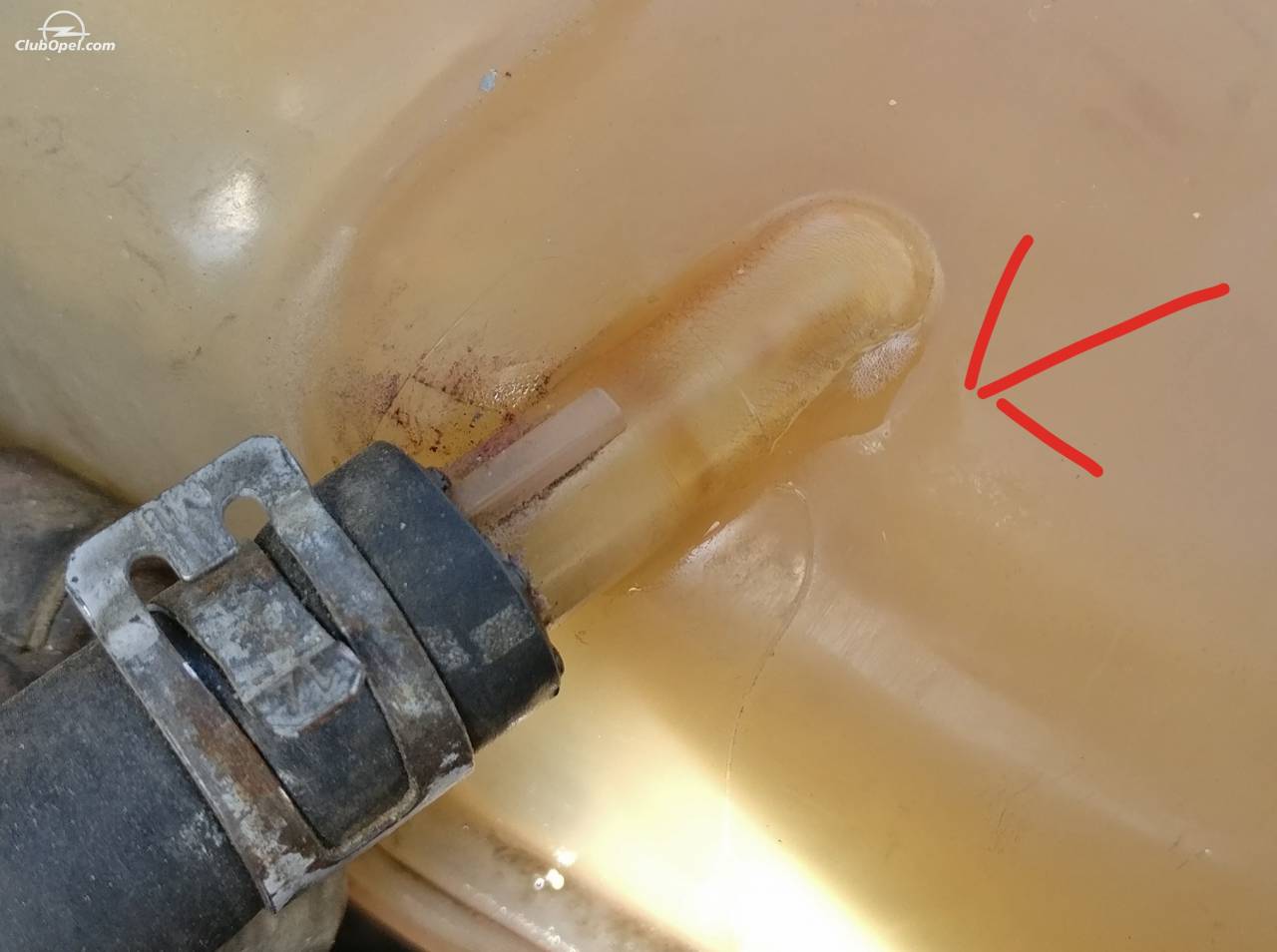

Am observat ca vasul de expansiune este fisurat la retur si pierde antigel. Fisura nu este mare, nu se observa cu ochiul liber dar se vede cum curge cand este motorul pornit.
Merita reparat cu poxipol spre exemplu? Este mai simplu si dureaza putin.

Am atasat o poza cu zona respectiva.

mariuseek a scris:Nu cred sa reziste vreo lipitura acolo, la temperatura si la presiune.
Cauta unul la dezmembrari, il speli bine si e ca nou.
Daca vrei nou, eu as lua Febi sau Swag.
bibu16v a scris:Putin probabil, spre deloc, cum spunea si colegul @mariuseek, sã reusesti o lipire durabilã, indiferent cu ce ai lipi.
tomariscom a scris:nu umbla cu carpeli . acolo este presiune si nu o sa iti tina cu nici un fel de lipitura. mergi si cumpara de la sh sau nou. mai mult de 60-80 nu este. Stima
Multumesc pentru raspunsuri. Am sa ma orientez pentru unul nou.

Salut.Am avut eu Topran si a pocnit dupa niciun an.Am fost in dezmembrari si am luat original.L-am spalat inainte si sper sa nu maii am probleme
