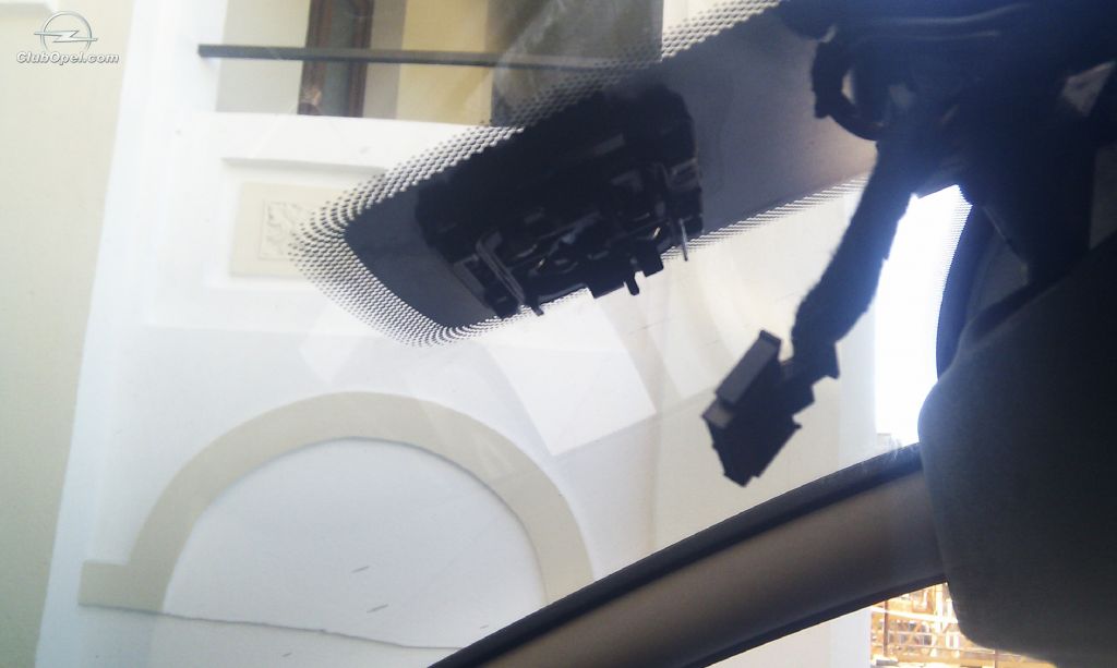

Verifica papucii de la senzor (se scoate masca de culoare neagra de la oglinda retrovizoare).

nu am ce sa verific, am scos si bagat mufa aia , ca nu mai stiu de cate ori

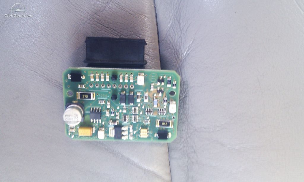

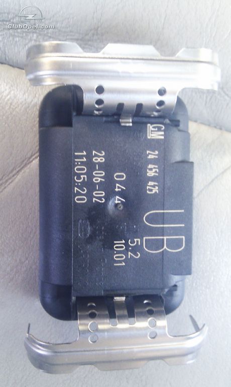

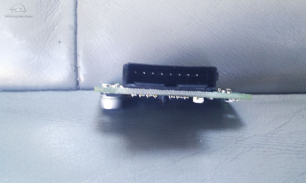

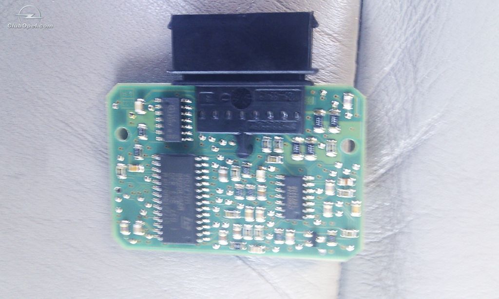

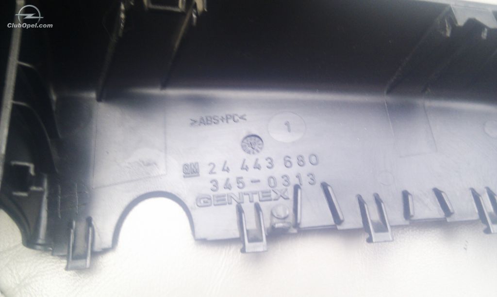

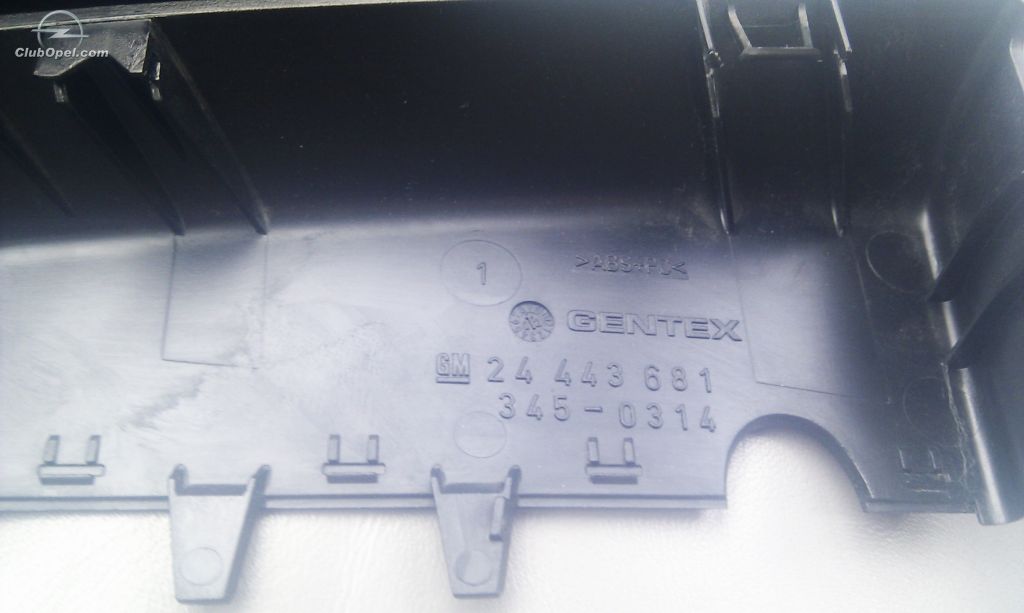

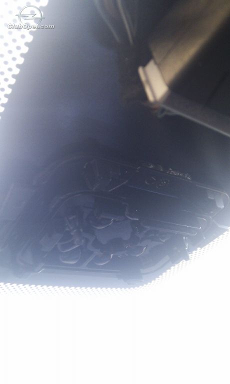

pun ceva poze , in speranta ca cineva ma poate ajuta

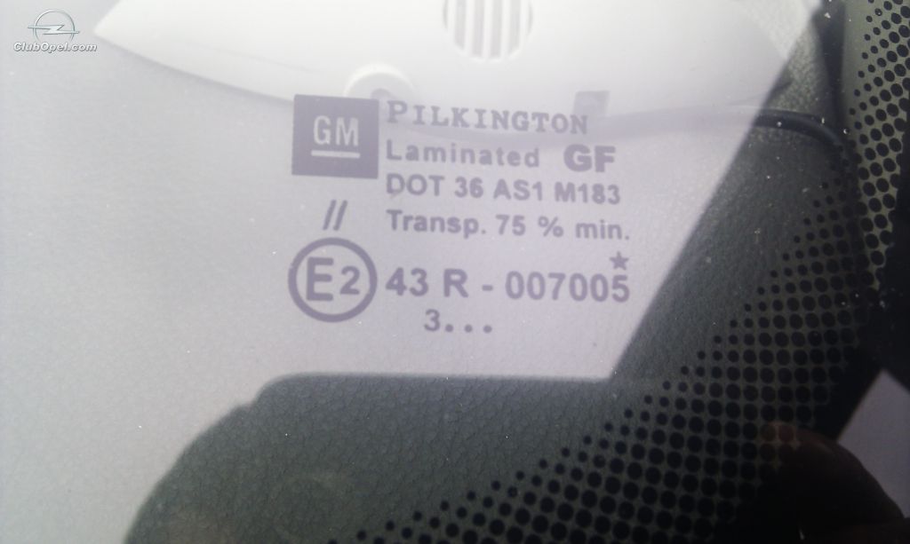

salut, a functionat vreo data? dupa codul de pe senzor este pentru parbriz care absoarbe caldura, probabil masina a fost facuta pentru o tara nordica. Ai schimbat cumva parbrizul? pune si o poza cu codurile de pe parbriz.

salut, la mine nu a functionat nici o data,parbrizul nu a fost schimbat si maine am sa fac poza si la codurile de la parbriz

asta e codul de pe parbriz
  • Kay
  • Mesaje scrise: 1,068
  • Masina: Astra 2003 Z16XE
frumoase dotari din fabrica, daca mai aveai si navi chiar ca era full.
se pare ca m-am inselat eu si codul de pe senzor este pentru Heat Reflective caz in care parbrizul este ok. Imi pare rau dar singura varianta este ca senzorul sa fie defect daca zici ca ai verificat releele.

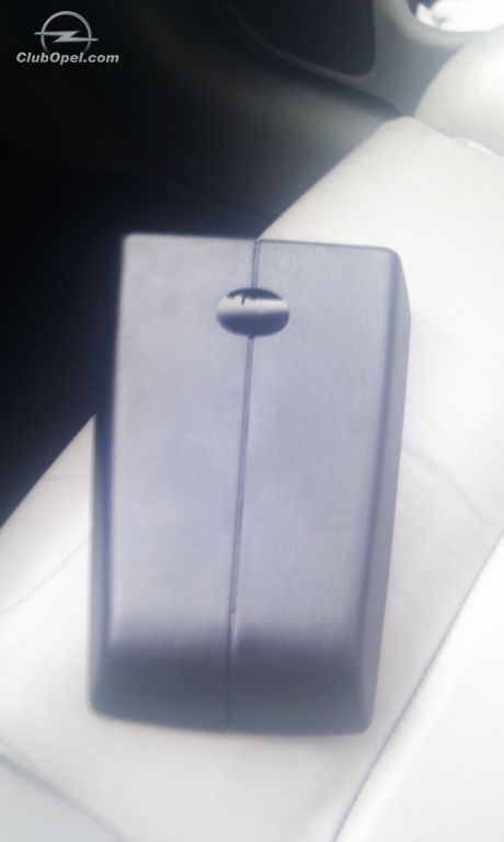

poze cu capacul oglinzii
  • Kay
sar'mana mult
