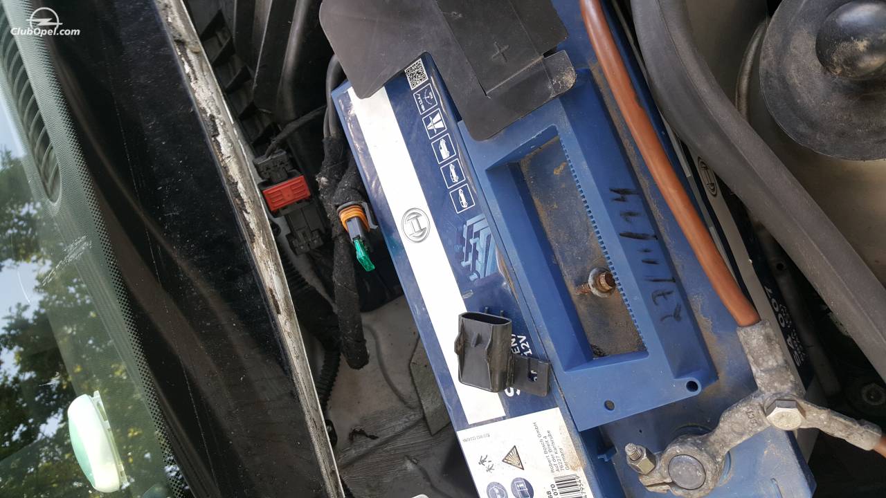

Cred ca e o diferenta intre ce intelegi dumneata prin soclu si ce inteleg eu...! La Z13DT,linga baterie este o siguranta pe fir(instalatie) care alimenteaza doar sistemul audio,in documentatii o sa o gasesti sub denumirea de FB1. Firul care intra in siguranta este negru,sectiune de 4 mm2,iar care iese din siguranta este rosu de 4 mm2,acesta se reduce la 2,5mm2 in cupla dintre instalatia de bord si instalatia de fata..., sper sa te descurci...! P.S. Nu apela la improvizatii...,e un sfat colegial!

Big , acesta este raspunsul pe care il asteptam! Despre astfel de raspunsuri era vorba. Scurte si la obiect! Caz rezolvat! Multumesc din suflet! Timp de remediere 30 secunde! Am pus o sig de 30 ca asta o aveam la indemana. Voi pune una de 20.
