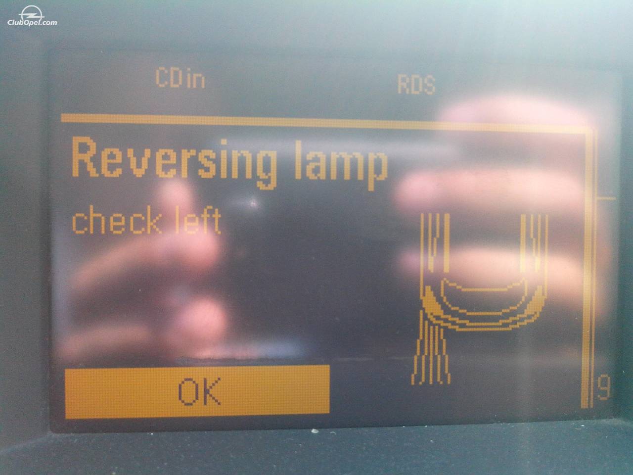

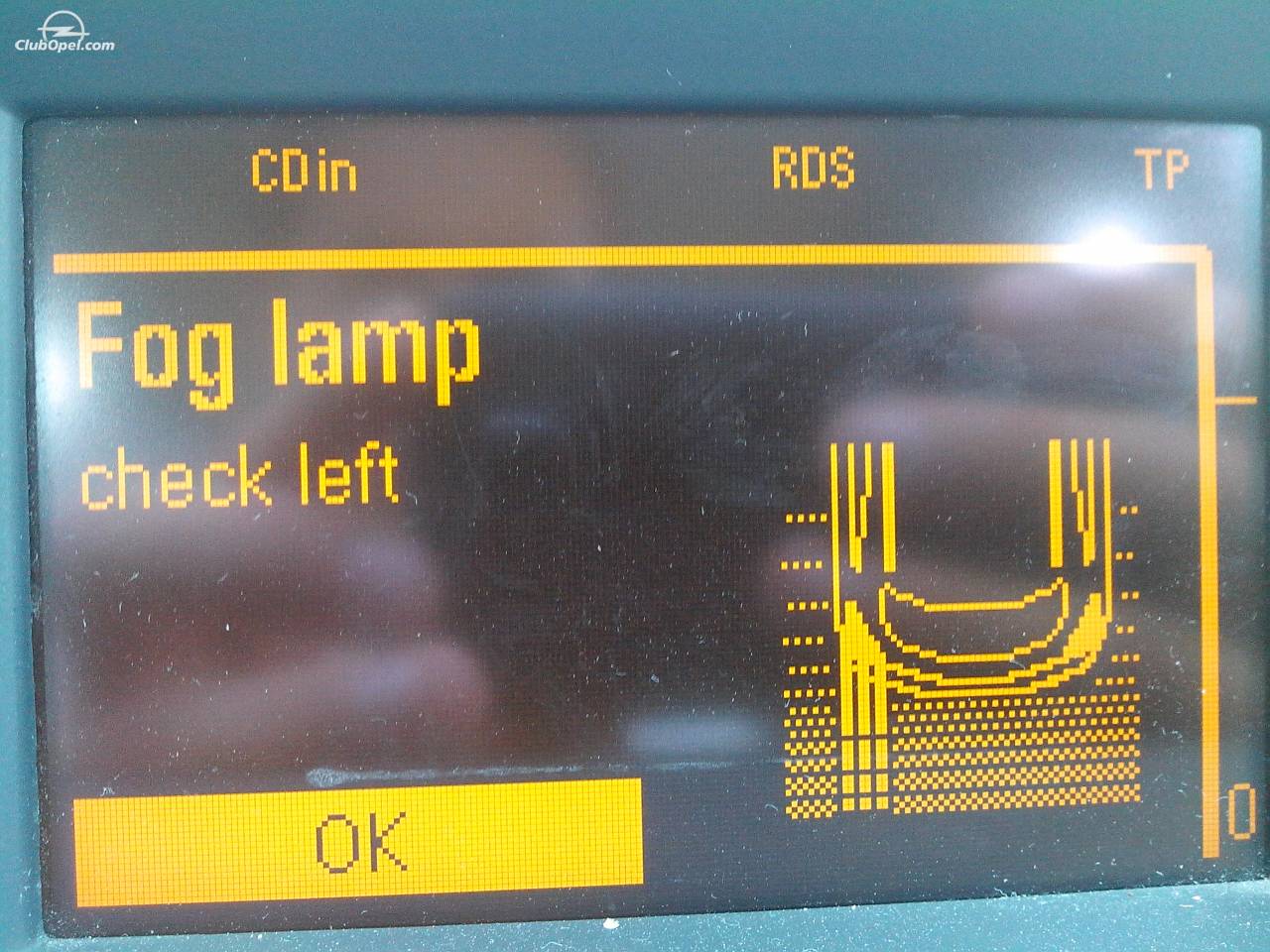

Salutare,
Detin un Opel Astra H 1.6 twinpot 2005 ... in urma cu o sapt am pus un bec in plafon cu leduduri am vazut ca facea figuri dar l-am lasat .Problema mea este ca de 2-3 zile imi da in bord sa verific luminile de ceata , semnal, faza scurta . Semnalul o functioneaza bine doar ca are momente cand semnalizeaza foarte repede si apoi isi revine ... Habar nu am ce sa-i fac . am verificat toate lumini si toate sunt functionale .

Contac imperfect. In general tripla nefiind etansa in timp oxideaza contactii. Demonteaz-o si vezi care-i treaba cu ea.
La luminile interioare poti sa pui ce LED doresti ,deoarece consumul lor nu este monitorizat in vreun fel de UEC sau REC. Singurul bec in interior care este monitorizat de REC este acela din portbagaj .

Problema REZOLVATA. am desfacut astazi ambele triple si ce-a din stanga mufa cred ca nu era bine prinsa, pt ca imediat ce am scos tripla mi-a sarit si mufa . si in decursul zilei de astazi nu mi-a m-ai aparut eroare.
MULTUMESC PENTRU AJUTOR.Sper sa va pot ajuta si eu cu ce pot.
