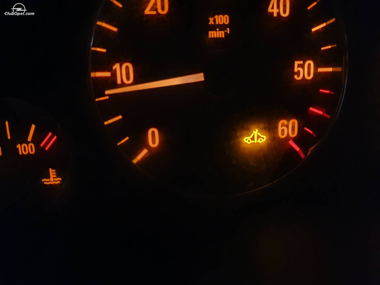

Salut, cand ajung la 140 km/h mai rapid mi se aprinde martorul masina cu cheita si imi taie puterea, dupa trebuie sa o opresc si sa o pornesc ca sa dispara.
Sau cand o pornesc dimineata, e aprins martorul, dar dispare dupa ce merg 100-200 m.
De la ce sa fie ?

Fara un cod de eroare , o diagnoza nimeni nu poate ghici.

Posibil electrovalva turbo si 2-3 bujii arse.

Am pus un tester si erorile astea apar:
https://imgur.com/a/Bah3iJU

salut,
ti-am raspuns si pe forumul celalalt.
eu as schimba injectorul 3 cu altul din celelalte si as repeta testul.
daca eroarea se muta as suspecta injectorul.

Salutare! Aceeasi problema am intalnit-o si eu. Nu e o problema constanta. Am simtit asta, vara trecuta cand urcam pentile in drumul spre mare de la Cernavoda, dar mi s-a intamplat si pe drum drept. Din discutiile avute cu cativa mecanici, 2 dintre ei mi-au spus ca ar fi EGR care trebuie curatat. Lucru pe care l-am si facut. Ce-i drept pana acum nu am mai facut drumuri lungi, dar nu am mai sesizat aceasta problema. Tu ai curatat pana acum EGR?

AlexMarrian a scris:Am pus un tester si erorile astea apar:
Fa o diagnoza cu scule de Opel ca erorile pe care le-ai pus n-au nici o treaba cu motorul asta.

@iulian1971 Am facut cu un tester mai bun si mi-a dat la senzorul de presiune turbo.

Pai si ce zice mecanicul? Care e rezolvarea? Schimbarea senzorului?

@razvanc.alexandru Schimbarea senzorului sau sa merg la un service sa se uite la turbina, se poate sa bage prea multa presiune.

Probabil asteapta sa dispara de la sine.
Daca posta codurile de eroare, aveam un punct de plecare.
E victima sigura pt. "meseriasi".
