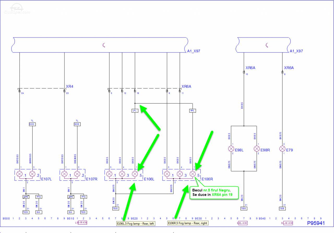

Am descoperit cu mirare ca stopul de ceata pe stanga se aprine iar pe dreapta nu se aprinde!(am o vectra c break,2005,1.9 cdti)bineinteles cu faza mica aprinsa! Am demontat capitonajul de pe haion ( rupand bineinteles vreo 3 clipsuri) si am constatat ca am bec pentru ceata, dar nu exista fir tras! In mufa de pe stanga a lampii intra 4 fire , iar in cea de pe dreapta 3 fire ! Cred ca asa este ea facuta din fabrica!
Vectra C Z19DT, Z19DTH lumini ceata.
Zoom
- Tragi direct fir de pe partea cealanta sau de pe traseul firului negru de la nr.5, vezi si tu cum iti este mai simplu,
si fir de 0.5 din ce vad.
- Apar cam multe fire negre acolo concentreaza-te numai pe becul nr.5 (de la ambele parti) si mergi pe el si vezi de unde poti trage mai aproape fir si izolezi.
Spor la treaba!
