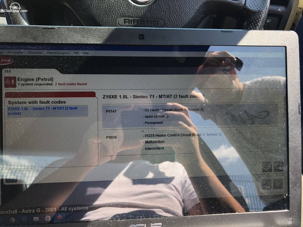

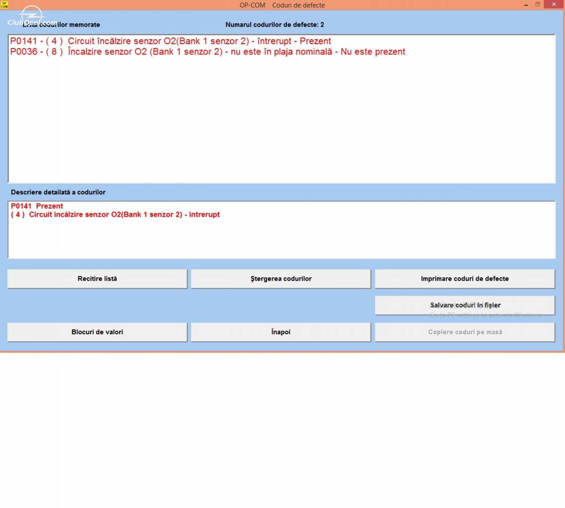

Sunt nou pe acest forum si vin cu o problema ,mai exact: detin un opel bertone 1.8 16v (92kw), am pus testerul pe ea si mi-a dat urmatoarele erori: P0141- 02 heater circuit
( bank 1 sensor 2 ); P0036 - ho2s heater control circuit.

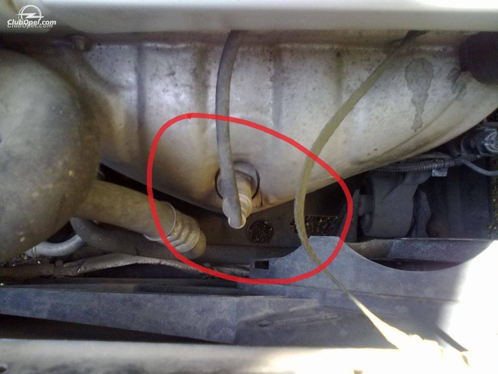

Din cate am inteles ar fi problema legata de sonda lambda, dar care dintre ele ca am doua ( cel putin asa stiu eu ). Una la motor ( atasez poza ) si una sub masina .

Rezolvarea a fost prin schimbarea sondei de sub masina, adica cea dupa catalizator.
Dupa ce am schimbat aceasta sonda a disparut si eroarea din bord cu check engine.

salutare, aceeasi problema a aparut si la mine la z18xe zafira a 2002 dupa ce i-am facut motorul si anume
P 0141 - ( 4 ) circuit incalzire senzor O2(Bank 1 senzor 2) - intrerupt - prezent
P 0036 - ( 8 ) incalzire senzor O2(Bank 1 senzor 2) - nu este in plaja nominala - Nu este prezent concomitent se aprinde si martorul motor in bord.
SA inteleg ca aceste erori vin la pachet si daca schimb sonda lambda cea de dupa catalizator se sterg automat?
multumesc de raspuns!

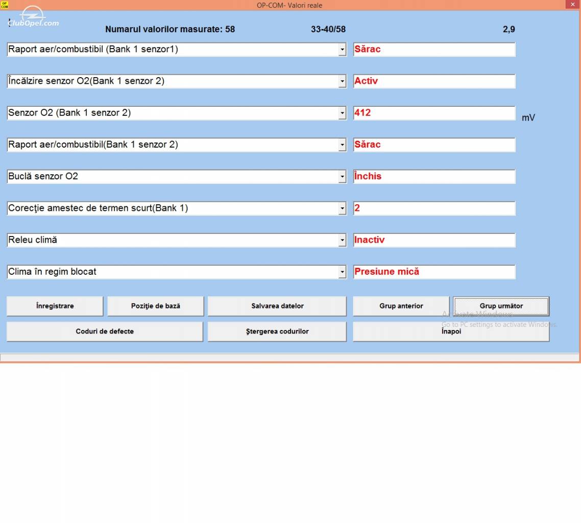

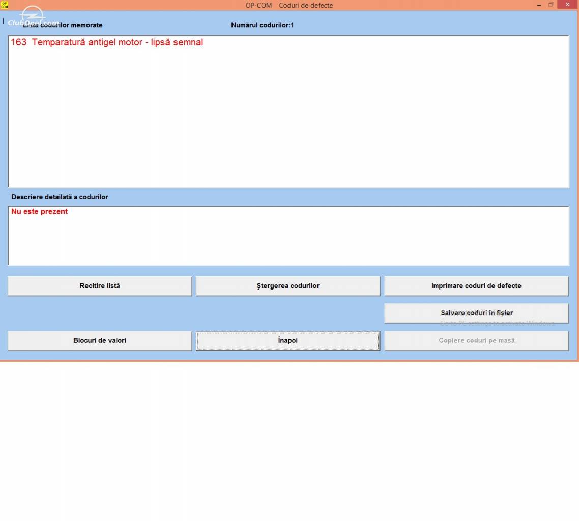

la zafira mea mai apare o eroare si anume :
163 Temperatura antigel motor - lipsa semnal totodata pornesc ventilatoarele si sta aprins si martorul dreptungiular cu o steluta din bord iar ceasul care indica temperatura in bord este pe zero , iar dupa ceva timp se stinge martorul din bord , se opresc si ventilatoarele si reapare temperatura pe ceasul din stanga in bord depinde cat are 60-80 grade... am inlocuit senzorul de temperatura apa cu unul nou dar tot la fel face...stiti care ar putea fi problema? multumesc anticipat, stima!

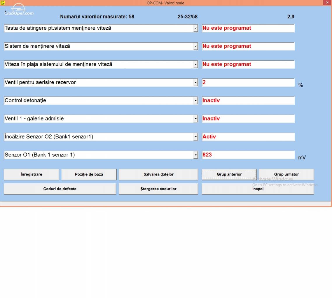

ca si valori cred ca sta bine, voi ce spuneti...?
