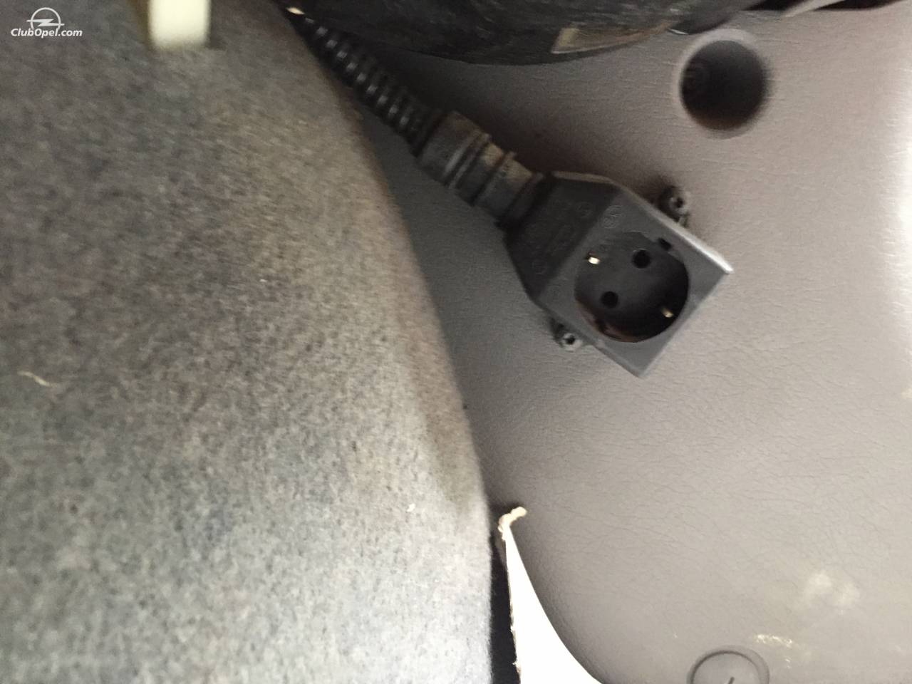

Am in mașina o priza de 220V și nu știu pt ce este , și afara in spate și fata am piese dar nu de 220 nu știu ce prize sunt , la ce ajuta alea ?

Pe fata și spate prize* nu piese scz
  • Mesaje scrise: 7,312
Din ce țarã provine? Ai tensiune în acele prize?

Bulgaria , tensiune nu am ca am încercat
Am aflat, e fabricatã ptr UK...Nu-mi sugereazã nimic ...
Poate a avut instalație de 220V dela 12V ...

Masina provine din tarile nordice , este probabil dotata cu preincalzitor in blocul motor( sau e demontat ) , daca te uiti atent cred ca in compartimentul motor o sa gasesti acelasi tip de tub cu fire care duce la o mufa montata de obicei pe bara din fata . Priza este folosita pentru incalzirea interioara a masinii folosind o aeroterma ( de obicei DEFA ) . Practic un cablu electric de la orice priza 220v conectat la mufa de pe masina iti da curent in rezistenta care incalzeste apa in motor ( sau uleiul ) si iti alimenteaza si o aeroterma din interior .
Locuiesc in Finlanda si aici gasesti rar masini fara asa ceva . Cauta pe net DEFA si o sa gasesti indicii despre .

Pai da am pe fata și spate niște prize mai ciudate. Are nu le-am mai vazut prin România , dar înãutru are priza de 220V
