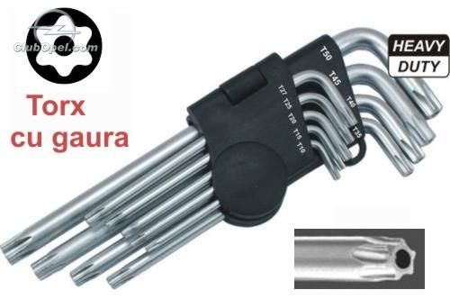

trebuie sa schimbi si volanul ... cauta pe google dezmembrari astra H si suna pe la diversi si cauta un volan eu am gasit unu nou cu doar 200 ron din piele original de pe un GTC avariat si avea doar 4000km ... dupa asta scoti borna de la baterie eu asa am facut iti trebuie un TROX ( IMBUS vezi poza de jos)-de 20 parca nu mai tin minte si o satma din otel ascutita sau o surubelnitza cam de grosimea unui electrod de sudura ...si in spatele volanului ai doua orificii care tin in loc AIRBAG UL e simplu in 5 min am reusit sa il schimb o sa iti dai seama cand ai sa cumperi volanul de schimb exersezi pe el declipsarea air bagului...apoi trebuie activat am dat 20 ron sa activez comenzile + modulu geam ( se inchid geamurile din telecomanda ) si am activat si luminile sa se aprinda cand pun contactul...succes e simplu si merita efortul
PS sa cumperi o trusa TROX am dat pe ea 15 ron ma ajuta sa mai umblu pe la diverse imi schimb singur filtru de aer,polen si de motorina ...

Acum 2 zile am facut aceasi operatie.Am activat comenzile si tempomatul...La volan nu ai nevoie de nici un torx daca nu ai comenzi.Torxul iti trebuie ca sa dai jos comenzile sau daca nu ai comenzi ca sa dai jos plasticele alea care sunt in loc de comenzi.Pur si simplu iei o surubelnita,rotesti de volan pana in pozitia cea mai comoda si bagi surubelnita pe gaurile alea mai de jos ale volanului,care sunt mai greu accesibile,de langa coloana de directie.Prin gaurile alea practic doar declipsezi airbagul.Dupa ce ridici un pic de airbag o sa ai 2 mufe pe care le scoti usor.Cea de la airbag e bagata prin fortare si trebuie sa tragi un pic mai tare de ea,dar ai grija sa nu smulgi firele,iar cealalta e de la claxon si trebuie sa te uiti cu o lanterna ceva ca are o clema care dai de ea ca sa scoti mufa.Ca sa dai volanul jos trebuie sa desfaci cu un torx mai mare surubul de pe mijlocul volanului.Dupa ce l-ai desfacut ala poti sa dai volanu jos.Ai grija cand pui noul volan ca ai un semn in partea de jos ca sa centrezi volanu drept.Dupa ce ai montat noul volan,doar cuplezi mufa de la airbag si pui airbagul la loc prin presare pana se aude un "click".Asta e tot! Te duci la un tester si il activezi.Vezi ca merge doar cu tech 2!
