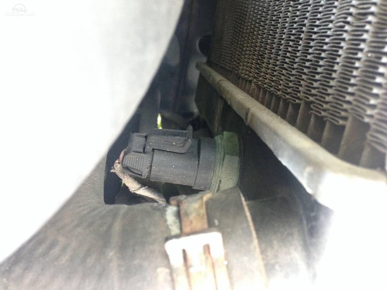

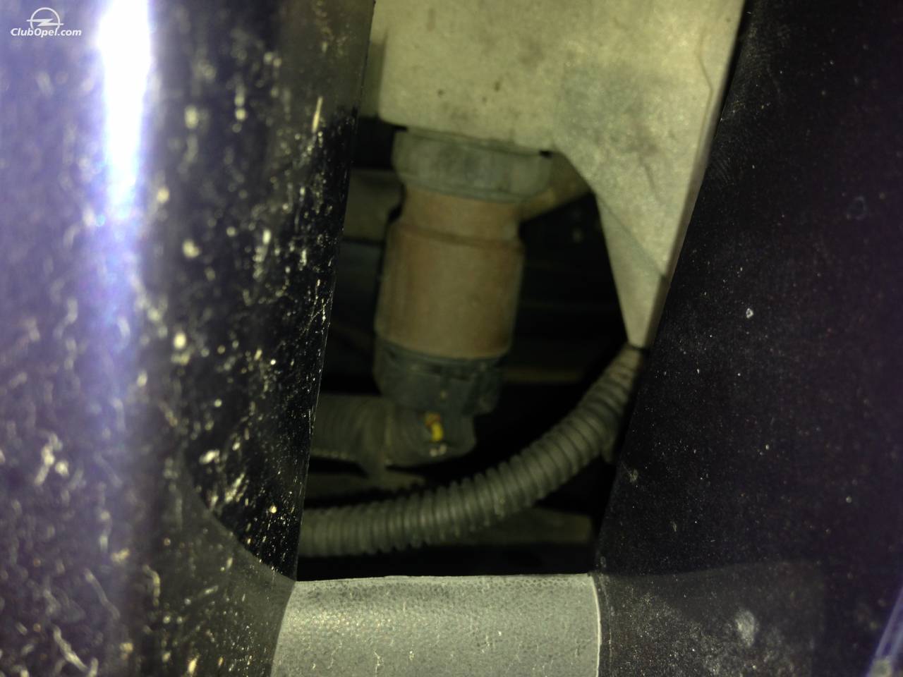

Salutare tuturor! In primul rand de ce am 2 termocuple pe radiatorul de racire? Cred ca am vreuna defecta intrucat ventilatorul imi porneste undeva la 98 99 de grade.

@opelastra563
Presupun ca ai A/C...
Termocupla 1(cu 2 terminale) porneste ventilatoarerele la 100grd C.
Termocupla 2(cu 3 terminale) porneste ventilatoarele la 105grd C si decupleaza A/C, pe motive de protectie termica, la 120grd C.
Cum au spus si colegii mai sus (si eu pe celalalt forum) pornirea la 98-99grd C ar trebui sa fie OK, ceea ce citesti tu pe termometrul de bord nu e de precizie stiintifica, din cate stiu eu, instrumentele de genul asta se incadreaza la marja de eroare +/-15% ...
