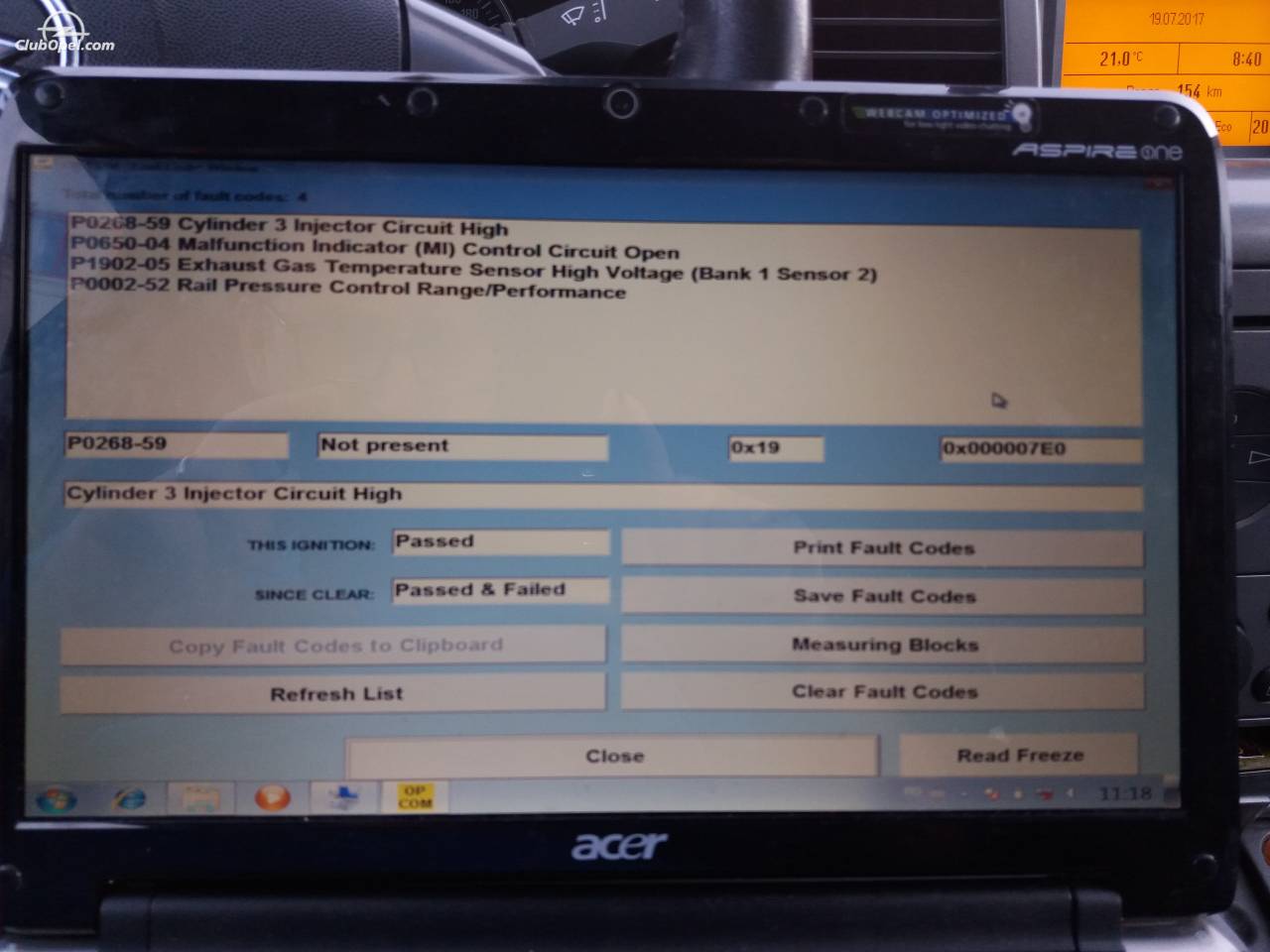

A 2 si a 3 a oara am avut tester-ul la mine si l-am pus imediat - In Engine ECU cu OP COM imi da P0268-59 Cylinder 3 Injector Circuit High care se poate sterge dupa ce umblu putin pe langa mufa injectorului 3. Mai am o eroare P1902-05 EGT sensor High Voltage Bank 1 sensor 2 care trebuie sa o remediez, deja m-am documentat (un cablu la catalizator care atarna pe acolo, senzor)
Am scos toate mufele de la injectoare si le-am curatat frumos cu spray special de contacte, lasat sa se scurga, plus partea de contact la injector, am verificat sigurantele de prindere si le-am pus la loc.
Am vazut ca masina porneste si fara 2 injectoare alimentate electric cu erorile P0650-04 si P0002-52(se streg apoi).

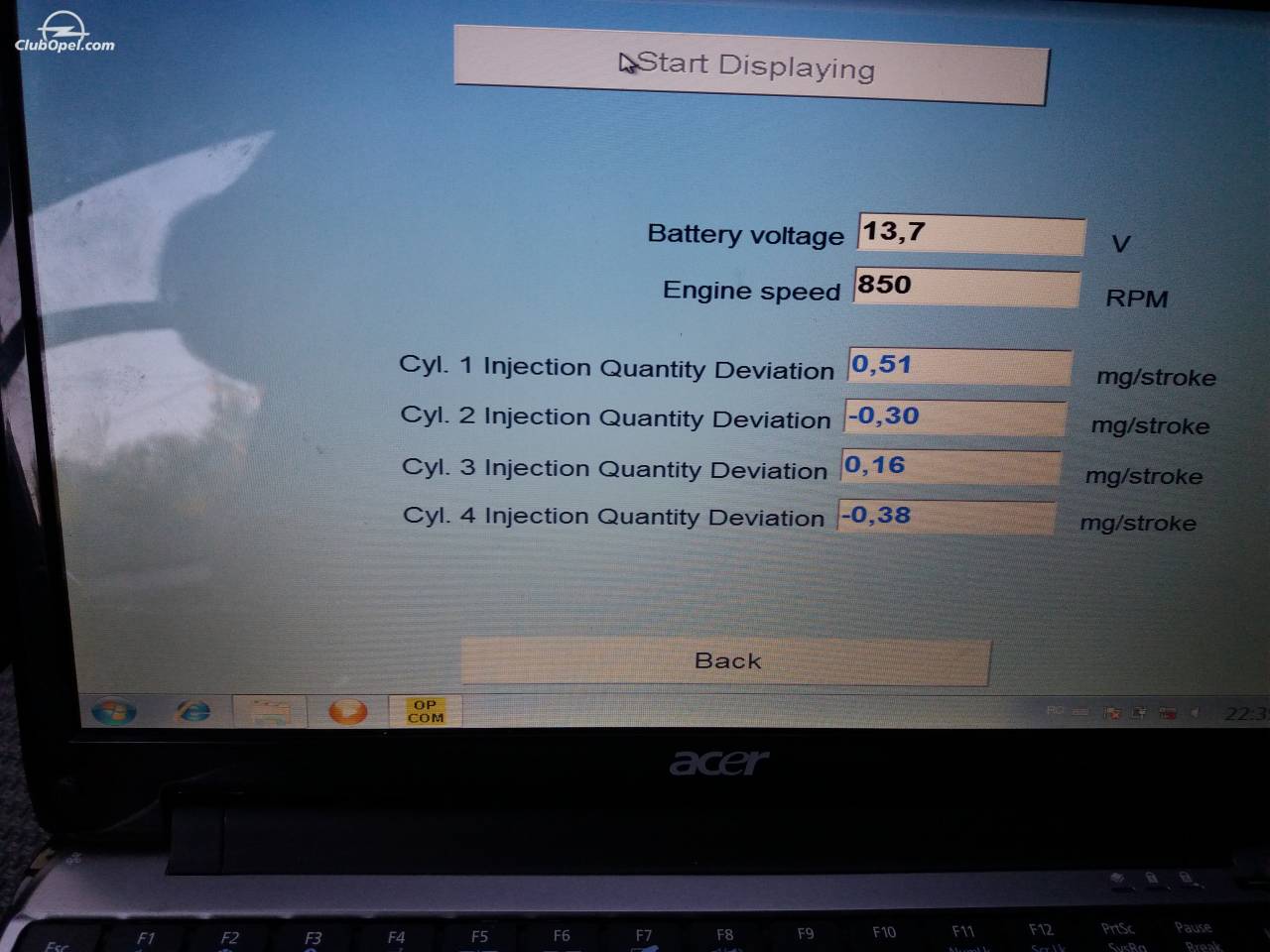

Apoi vezi cu OPCOM ce deviatii ai la injectoare cu motorul cald (la Engine ai un buton SPECIAL FUNCTIONS)

P1902-05 EGT sensor High Voltage Bank 1 sensor 2 - este de la DPF s-au mai confruntat si altii cu ea si ai remedii aici
https://www.clubopel.com/viewtopic.php?t=98806
http://www.youtube.com/watch?v=_xQsBXQ2srw
Cel mai probabil ai DPF infundat. Rezolva cat mai repede pentru ca probabil urmeaza probleme cu evacuarea, racord flexibil spart, poate chiar si turbo.

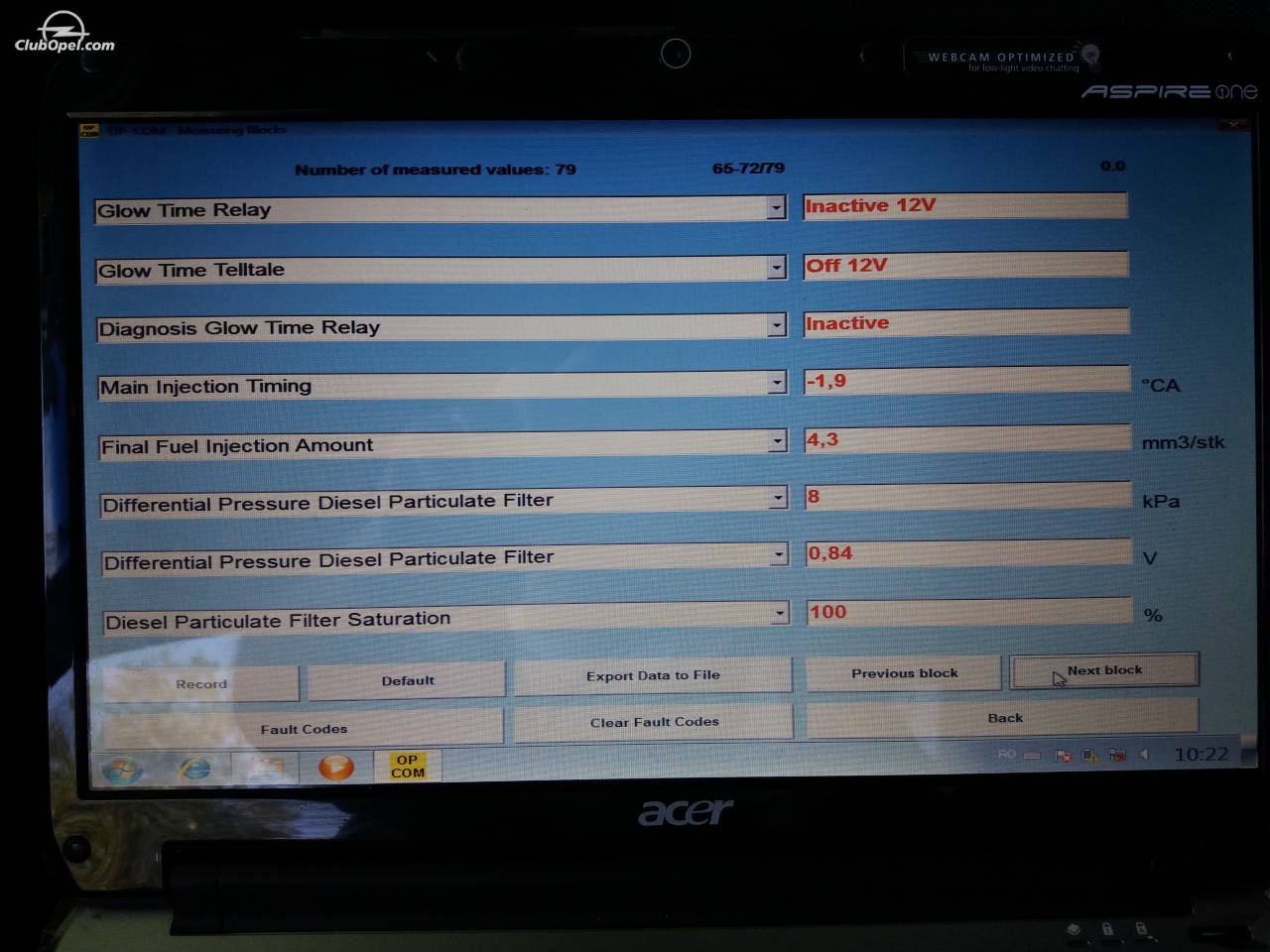

Azi dim i-am facut diagnoza pt injectoare cu motorul incalzit+verificare Dpf.
Vad ca inj 3 lucreaza slab tare plus ca la Dpf saturatia era de 98% si s a facut 100% cat am facut o tura sa incalzesc motorul.

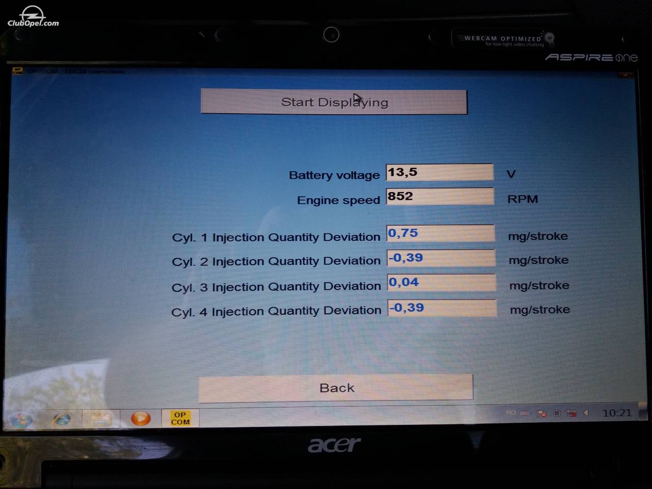

Vad ca inj 1 baga motorina cat si pentru inj 3 sau inj 1 baga prea mult si compenseaza inj 3. Maine dim ma ocup de cablajul de la inj 3.
La Dpf saturatia era de 98% si s a facut 100% cat am facut o tura sa incalzesc motorul.

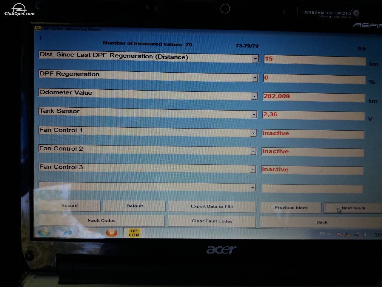

DPF e cam naspa situatia, daca iti zice ca e regenerat acum 15km si are saturatie 100%.
Ori te-ai jucat cu testerul pe acolo cu regenerari fortate ori e bulversat complet DPF din cauza senzorului.
Nu mai merge asa cu ea ca risti sa strici turbina sau sa-ti pocneasca racordul flexibil.
Rezolva urgent senzorul ala care iti da eroare (cel de pe DPF) si dupa aia vezi daca isi face regenerare.

Poate gresesc si as vrea sa ma corecteze cineva. Stiam ca injectoarele sunt in pereche, ar tb sa compenseze intre ele (1 cu 3, 4 cu 2). In schimb la colegul nostru sunt ambele perechi pe plus respectiv pe minus. E normal?

Din ce am inteles eu nr 1 ar compensa pentru nr 3. Nr 1 baga doar 0.04 iar diferenta pana la 0.35 ar fi de 0.31.
Daca scazi 0.31 de la nr 1 , care baga 0.75, ramai cu 0.44 +/- un procent infim de eroare de calcul dat prin functionarea injectorului.
In ceea ce priveste - sau + eu cred ca se rezuma doar la modul in care deviaza injectorul.
In schimb ce ma intreb eu. . . Electronic vorbind exista posibilitatea ca din cauza unui cablu care nu alimenteaza cu tensiunea corecta injectorul , acesta sa nu pompeze cata motorina trebuie?
Vad in sectiunea injectorului un arculet si un solenoid(care ar putea sa produca mai putina ''atractie''. .. )

La prima teza ce se intampla cu injectoarele 2 si 4, pe minus ambele? Cum se realizeaza compensarea?
La cea de-a doua, logic vorbind, ar tb sa nu functioneze corect daca nu primeste curent sau primeste intermitent.

nu conteaza care e pe minus si care e pe plus. e vorba de niste corectii "ca sa mearga motorul mai bine".
chestia e sa nu se sara peste cal cu anumite valori ci sa fie cat de cat echilibrate...
adica, daca ai 3 injectoare cu valoare pana in +-1 si unul cu 4 e clar ca ala are o problema...
daca toate injectoarele sunt pana in +-1, da-l blana...

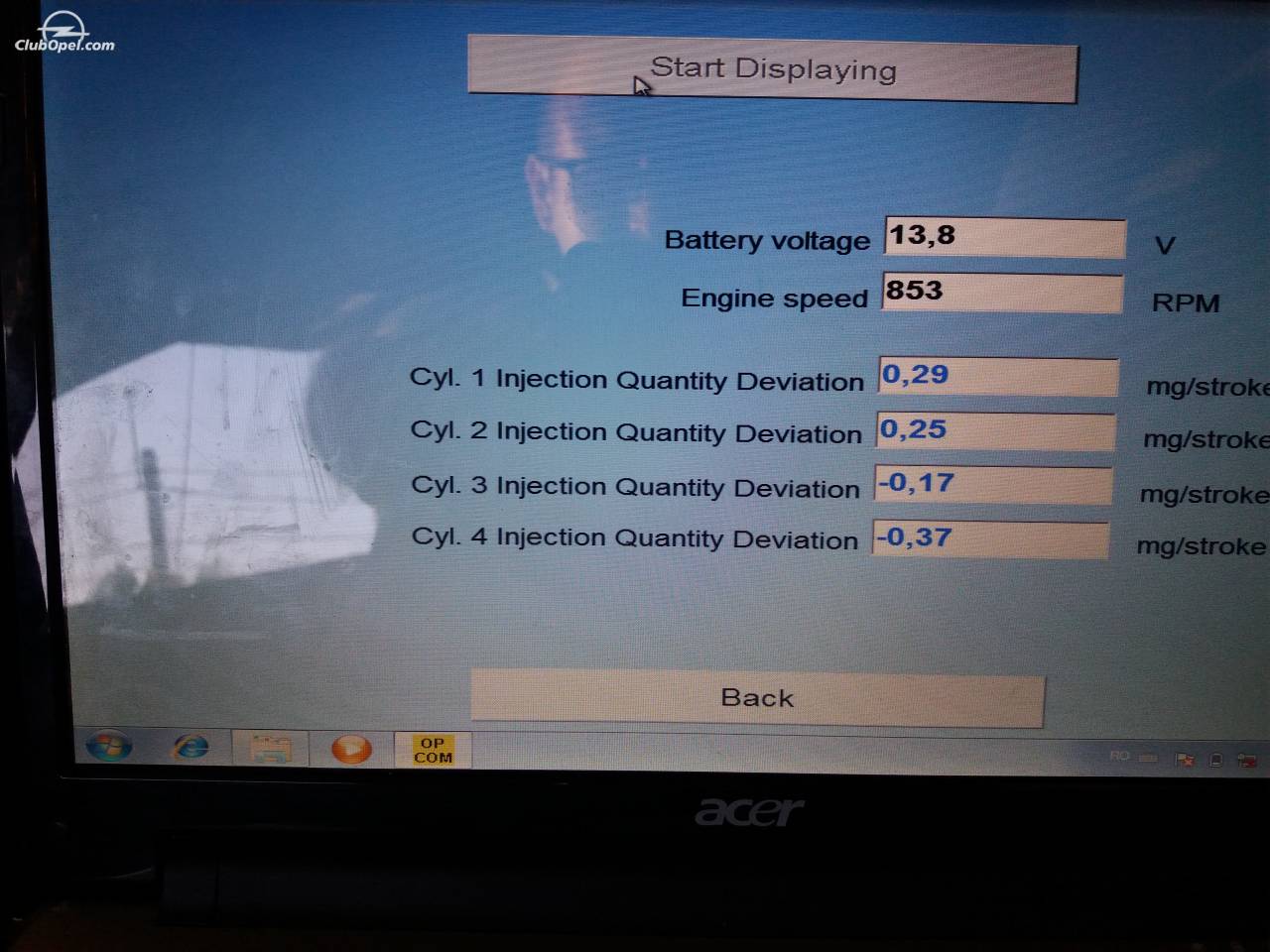

Maine dim ma bag sub masina sa umblu la filtru de particule pt senzorul 2. Saturatia a ajuns la 102. . .
Pe diagnoza injectoarele cu motorul la 70 si apo90 grade:
