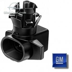

Am inteles 1 nou cat ar costa ca la dezmembrari nu cred ca au ... dupa ce modele se potriveste doar vectra c gts trb sa gasesc?
  • wizard.time
  • Mesaje scrise: 568
  • Locatie: Gorj
  • Masina: Astra 2002 Z16XE
  • Cont inregistrat: 24 Nov 2010
Daca al tau este asa se potriveste si de la Astra G , Vectra B , Corsa C.
  • DoTy
  • Mesaje scrise: 176
  • Masina: Vectra 2003 Y22DTR
  • Cont inregistrat: 28 Jun 2012
Exact asa arata ... tipu la care am dus masina a pus niste chesti pe el sa vada daca misca ceva ala si indica pe acolo nush ce ... pe aparatu lui de masurat a pus apoi sa vada daca firele indica ceva curent si nimic ... 0 si a spus ca incearca sa schimbe firele sa vada poate o fi taiate ceva sau .... nush ... si vedem dupa ce le schimba cum sta treaba ce zici e corect?!

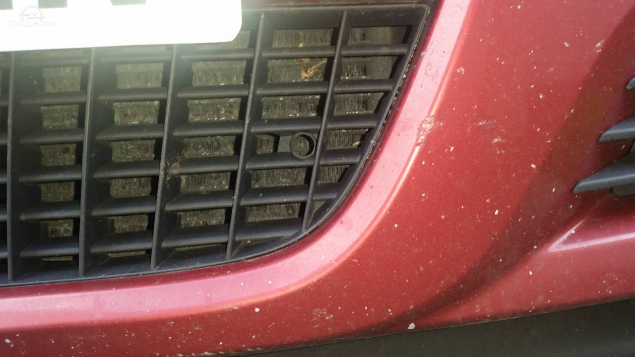

  • VCostinel
  • Locatie: Anglia
  • Masina: Vectra 2007 Z19DT
  • Cont inregistrat: 25 Apr 2017
Aici este locul ptr senzorul de temperatura exterioara. La mine nu apare montat, probabil fostul proprietar a umblat prin fata la radiator si a uitat sa-l monteze.

  • VCostinel
  • Locatie: Anglia
Corect, senzorul e acelasi pentru mai multe modele. La mine bara din fata este de Vauxhall Vectra C hatchback. Zilele trecute l-am montat si eu si functioneaza perfect. Cel vechi imi arata foarte multe grade....aproape dublu fata de realitate. Cel nou ...e ok.
